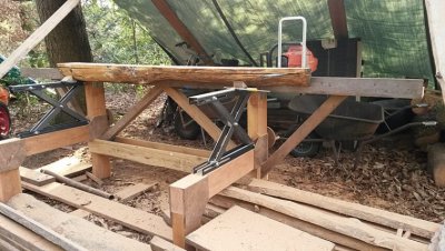

We hadden nog wat balken liggen die eerder met een mobiele zaag gezaagd waren. Daar hebben we een zaagbank van gemaakt. En met een hefschaar om de stam mooi op hoogte te kunnen instellen.
De ervaringen na het proefzagen van een eerste stam:
  • de planken zijn niet maatvast. Dikte kan 5 mm variëren.
  • de zaagsnede is ruw
  • je verzaagt veel hout vanwege de zaagdikte
  • het zagen gaat niet snel
  • de uitlijning van de geleiderail moet beter
  • de stam moet je goed vastzetten, hij kan draaien en verschuiven tijdens het zagen
  • de motorzaag (husqvarna 50) ligt langdurig op zijn zijkant en wordt behoorlijk heet.
  • De smering van de zaagketting goed in de gaten houden. Kan zijn dat de smering in deze positie niet optimaal is
  • Je staat behoorlijk in het stof. Je hebt oorbescherming nodig, een spanenscherm voor je gezicht en een stofmasker
Conclusie: De zaagbank kun je gebruiken voor het bekanten van de stam en het opzagen in balken. Die balken kun je op de cirkelzaag of de lintzaag verder verzagen naar de gewenste diktes van balkjes en planken.
P.S. De geleiderail is inmiddels beter uitgelijnd. Met klemmen en hoekjes kan de stam gefixeerd worden. Werk nu nog een aan laserline die de zaagsnede op de stam projecteert.

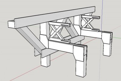

Overigens, de zaagbank is ontworpen in Sketchup:

Ziet er uit als 'n variatie op de Alaskan Sawmill. Behalve dan dat je nu constant op dezelfde hoogte staat. Goed voor je rug dus :) Daar ben ik altijd voor!
Wel een schulpzaagketting er op gezet? Dat helpt 'n hoop. En 'n mondkapje is ook geen overbodige luxe trouwens.

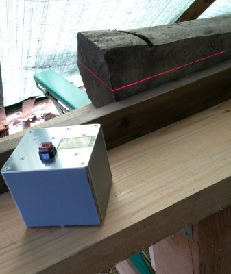

Gisteren op de zaagbank een stam bekant tot een balk van 15x15x260 cm. Ja, er zit een schulpzaagketting op de zaag. De zaagsnelheid bij een brede zaagsnede valt me wel wat tegen. De husqvarna 50 kan het, maar heeft niet veel over.
Dit keer wel een stofmasker gedragen. Als je ziet hoe vuil die was na afloop, dan had je dat stof zonder masker allemaal ingeademd.
Bij deze zaagactie het laserline tooltje getest. De laserline is een component van laserfuchs.de en is bij conrad.nl te bestellen. Je moet hem dan nog wel inbouwen in een behuizing. Ik heb er een kastje voor gemaakt dat ook de 6V voeding (4 x AA batterij) bevat. Het kastje, op de zaagrail geplaatst, wijst met de laserlijn de onderkant van de zaagsnede aan. Met de hefschaar stel de je de stam op hoogte waar je de zaagsnede wilt hebben. Werkt mooi.
