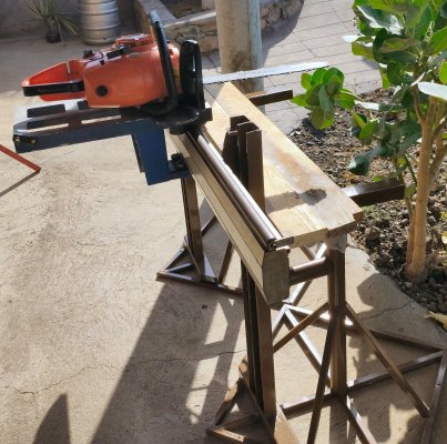

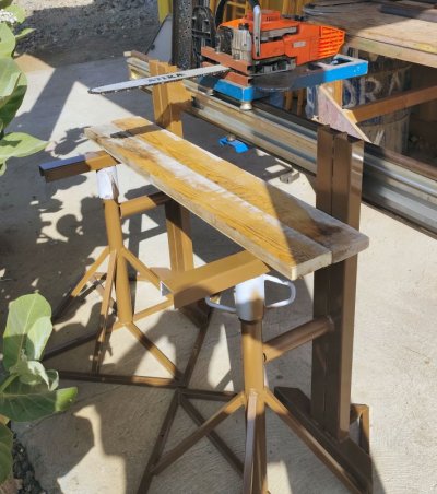

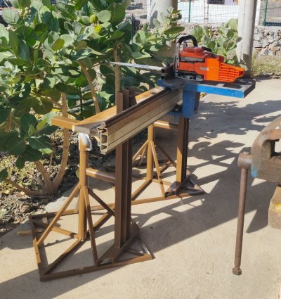

Om de kettingzaag weer blij te maken heb ik voor haar een zaagbank gemaakt om boomstammen te zagen. Het is nog niet helemaal klaar, maar het begin is er en het is min of meer duidelijk wat de bedoeling is.

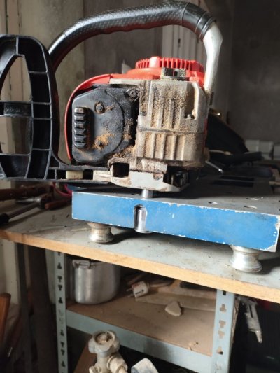

De ingekorte statieven die in hoogte verstelbaar zijn, dragen de boomstam. De geleider van de zaagtafel zorgt voor een soepele gang van de kettingzaag, deze is 175 cm en kan gemakkelijk versteld worden. Een keer overpakken en dan stammen van 300cm en een dikte van 30-35 cm vind ik mooi zat.
Als alles in elkaar zit en opgesteld zal ik nog wat foto's laten zien.IMG_20241114_105500.jpg

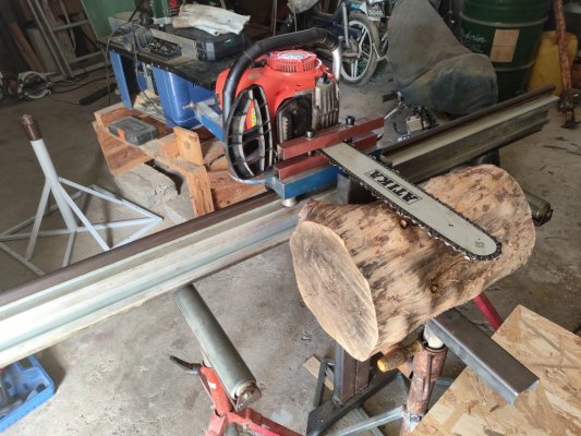

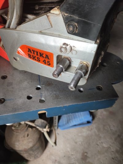

Het geheel is klaar voor gebruik, nu de boomstammen nog.. en zagen maar! Het is een stevige constructie vooral de geleider van de kettingzaag wat de veiligheid ook ten goed komt.

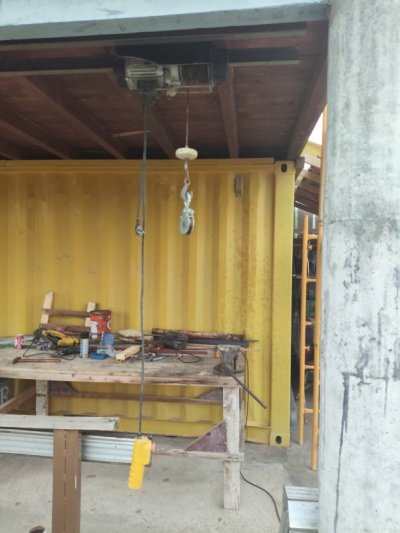

Boven de zaagtafel maak ik nog een loopcat met elektrische takel, zodat de stammen simpel op de steunen gelegd kunnen worden.
