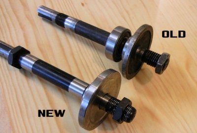

Hoi!
Voor mijn zelfbouw zaagtafel ben ik op zoek naar een zaagas zoals op bijgevoegde foto.
Ik heb reeds heel wat afgezocht, maar kan dit niet terugvinden in Nederlandstalige webshops.
Zouden jullie mij de juiste richting kunnen opsturen?

Die dingen staan vaak op marktplaats, maar dan zit het gietijzeren lagerhuis er nog om. Waar zijn deze plaatjes van?
11.651
4.516
Ik had het filmpje al snel gevonden. Dit is dus een as voor een delta zaagtafel. Als je dus zo'n as wil, moet je die dus bij delta bestellen. De lagers zijn zeer waarschijnlijk inch maten. Laat even zien wat je aan het bouwen bent en hoe je gedacht had een zaagas te plaatsen. Linkse of rechtse schroefdraad?

Heren, beide bedankt voor jullie reply.
Op dit moment ben ik slechts in een 3d sketch fase van de tafelzaag, dus ben nog volledig vrij mbt opbouw.
Het idee is om een open vorm toe te passen van de advertentie die Superkees hier geplaatst heeft.
Dus het gebruik van 2x staand lagerhuis, waar de as doorgestoken wordt.

Misschien niet specifiek voor dit onderdeel, maar in het algemeen: kruis.nl verkoopt allerlei onderdelen voor machines, en op hun website hebben ze vaak de tekeningen met onderdeel nummers van bestaande modellen. Super handig, al was het maar om de naam van een onderdeel te vinden zodat je daarna iets soortgelijks kan zoeken.

Zo'n as als van superkees heeft het voordeel dat hij een kleine lager diameter heeft, zodat je om wat zaaghoogte over te houden, geen heel groot zaagblad hoeft te monteren. En ze komen vaak al met de zaagflenzen en een poelie. Y blokken nemen veel ruimte in.

Waarom wil je specifiek een open vorm toepassen?
