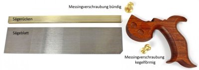

Het handvat kun je zo te zien niet bestellen, althans toch niet op die pagina. Dus dat moet je inderdaad zelf maken. Het concept klinkt goed, maar als je alles optelt zit je toch al aan een flink bedrag. Dus je moet er al veel plezier in scheppen, want voor dezelfde prijs kun je evengoed een rugzaag kopen. De messing rug is gewoon met inkeping. Heb me al laten vertellen dat het beter is om een stuk messing rond het zaagblad te plooien. Misschien weet iemand ook waarom?

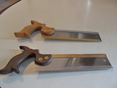

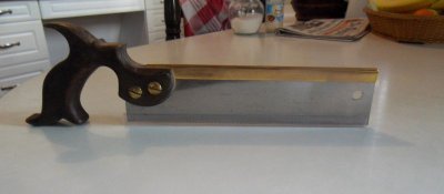

Ik heb enkele toffelzaagjes bij de Gamma gekocht, wel eerst geslepen, de pistoolgreep erop gezet, voor de rug heb ik koperen hoekprofiel omgebogen en plat geslagen.

@Pel, mooie zagen, zeker die met het donkere handvat. Gamma is wel de laatste zaak waar ik zou zoeken naar een zaag met niet geharde tanden, grappig dat ze die daar toch verkopen.
