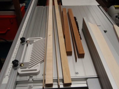

Ik had al een Metabo Flexo tafel met een inzet voor een freesmachine en een zaagmachine (aluminium) en de langs geleider van Metabo,
voor de zaaginzet heb ik een 2[SUP]e[/SUP] hands Bosch GKS 66CE 190mm gekocht.
Omdat de zaag met klemmetjes vastgezet wordt onder het inzetblad is het afstellen niet gemakkelijk.
Na een aantal weken is me pas gelukt om alles goed haaks te krijgen en omdat de langs geleider ook goed is afgesteld zaag ik voor mij precies genoeg. (zie afb.)
