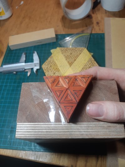

Zo ben ik gister begonnen aan de rode kant van het project.
Alle eerdere stappen herhaald en bij sommige houtjes sloten te hoeken echt op een haar na ineens niet aan.
De lijm zou dit wel vullen, maar we streven naar meer en beter.
Dus in de avond maar aan de keuken tafel alle kantjes over een schuurpapier gehaald tot het mooi past.

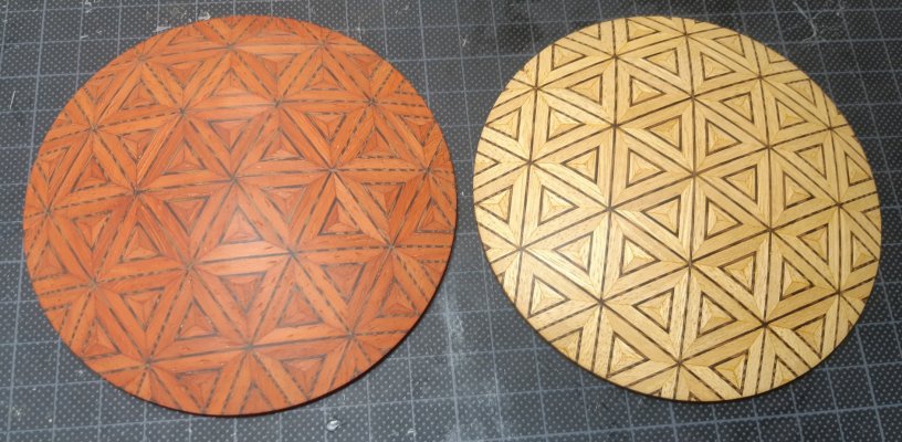

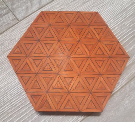

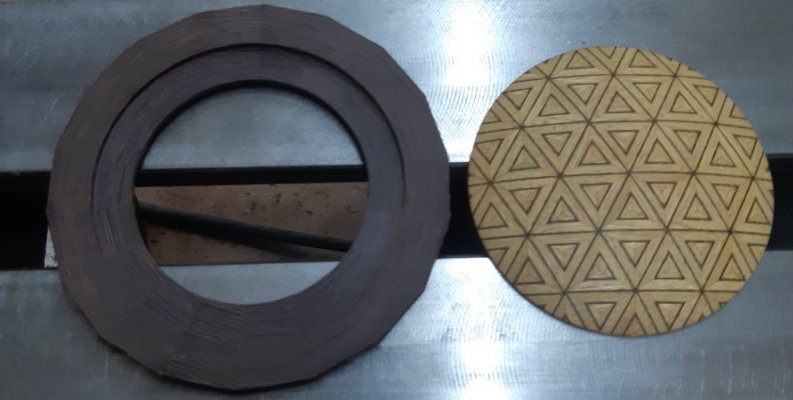

Uit padoek heb ik een zelfde patroon gemaakt.
Ik ben de zelfde stappen doorlopen als met de vorige, echter koste het ditmaal toch allemaal wat meer tijd en moeite. Het vergde veel pas schuren maar uiteindelijk zit het allemaal strak in elkaar.

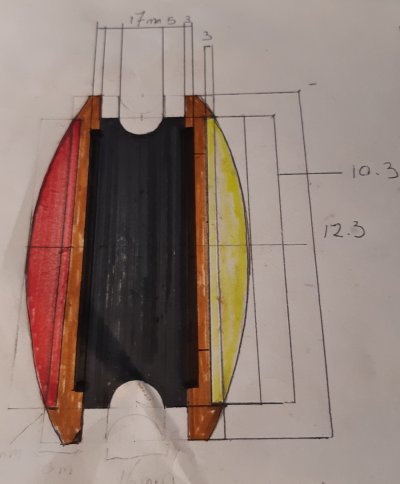

Nu (misschien wat later dan normaal haha) heb ik alles even uit getekend om de maatvoeringen van de rest te bepalen.
Hierbij krijgen jullie ook een beetje een idee wat het moet gaan worden.
Eigenlijk word het qua vorm een soort van jojo wat straks rust op een voetstuk.
Het was even goed nadenken hoe ik het in elkaar moet steken maar het worden uiteindelijk 3 lossen delen.

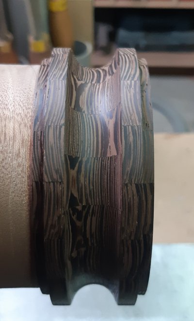

Het middelste zwarte deel en het bruin worden uit wenge gemaakt en dit was ook het volgende werk.

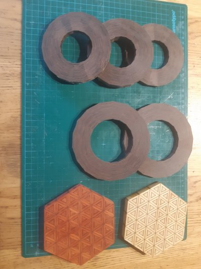

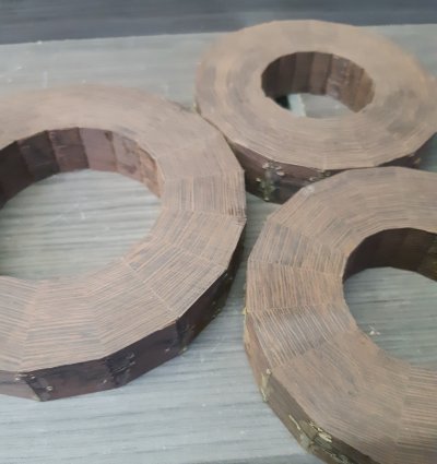

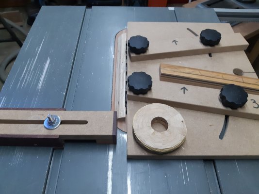

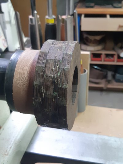

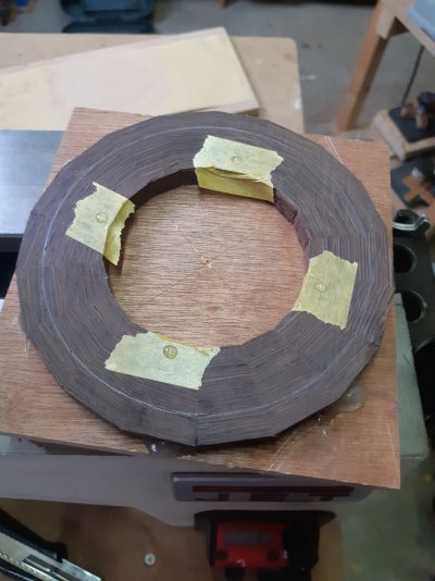

Ik heb 3 ringen gemaakt van 18segmenten (waarom 18? geen idee puur een gedachten).
Eerst uiteraard weer een proef gezaagd om de hoek te checken.
Vervolgens het wenge gezaagd en verlijmd.
twee ringen zijn doormidden gezaagd en naar 10mm gebracht en de andere naar 17mm.
De twee grote ringen worden de omlijsting voor het Yosegi, de kleinere 3 vormen het middelste deel en worden op dit moment op elkaar gelijmd.
Ik had het middelste deel ook uit 2 delen kunnen doen maar dit lijkt mij mooier.
Ik wil jullie ook even mee nemen in mijn gedachten gang, en tijdens een project heb ik toch altijd mijn bedenkingen.
Nu heb ik wat zorgen dat het mischien té veel wenge word. Nog even heb ik er aan gedacht wat licht fineer tussen de ringen te lijmen maar.. alles wat ik eraan toe voeg lijd af van waar het om gaat het Yosegi.
En bij het movingui en wenge fineer is er veel meer contrast dan bij het padoek.
Hopelijk komt het wenge fineer bij het padoek beter op als het straks is afgewerkt.

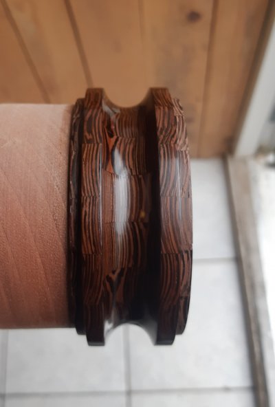

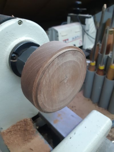

Ik ben begonnen met het draaien van het middelste deel.
Deze heb ik als eerste nodig aangezien de twee zij delen hier straks op pas gemaakt moeten worden.

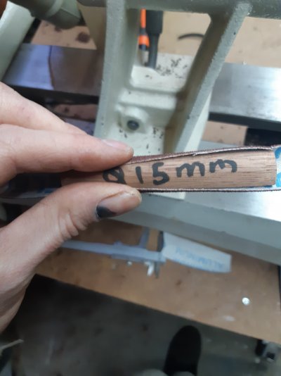

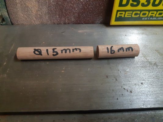

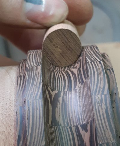

In het midden komt een uitsparing met een 8mm radius.
Om dit goed te krijgen heb ik twee houtjes gedraaid, één van 16mm diameter om te kunnen testpassen en één van 15mm.
Om het houtje van 15mm doe ik schuurpapier en kom zo weer uit op 16mm, hiermee kan ik het perfect rond schuren.
De vorm erin gedraaid en geschuurd.
Het 16mm houtje past er mooi in.
Hierna heb ik het afgewerkt met sandingsealer en een wax.
van de sandingsealer heb ik +/- 10 á 15 lagen aangebracht om de poriën te dichten.

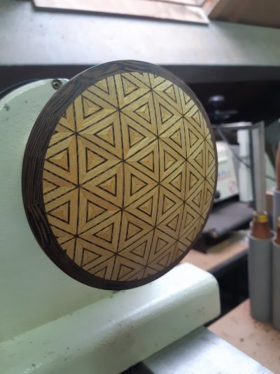

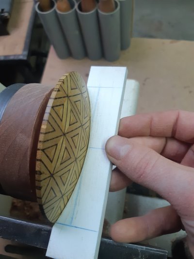

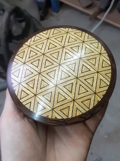

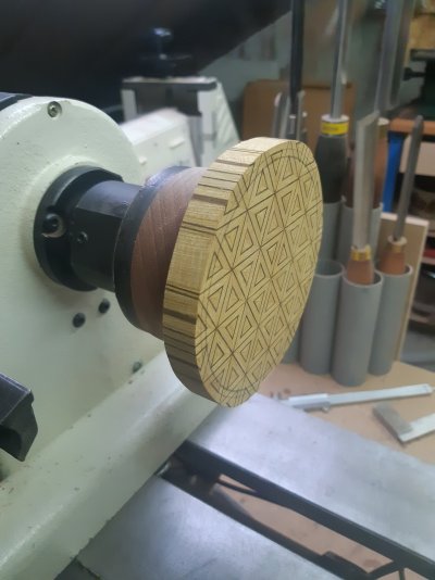

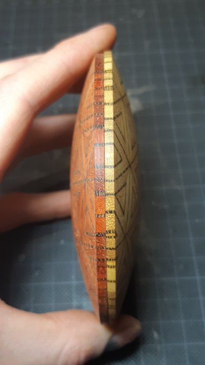

Dan kan eindelijk het yosegi op de draaibank.
ik heb het al deels rond geschuurd om het draaien te vergemakkelijken, want bij het naar de juiste diameter draaien, draai je kopshout.
Rondraaien naar 10.4 cm (gekke maat maar zo kom ik ongeveer op de punten van de driehoeken uit)
Randje van 3mm uitgezet, dit randje wil ik laten staan en valt straks in de wenge ring.
Dan heb ik een malletje uitgesneden en de bolling eraan gedraaid.
Nu herhalen voor het padoek.

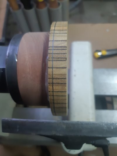

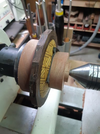

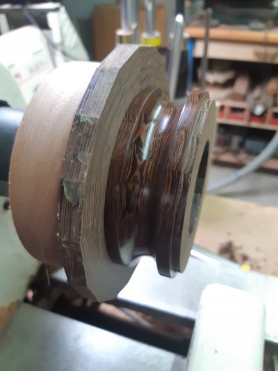

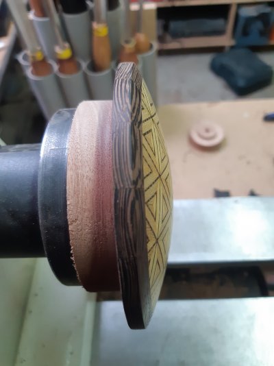

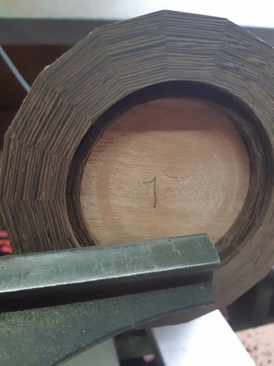

Nu kan ik gaan werken aan de wenge omlijsting, ik heb namelijk nu de maat voor het midden deel en voor de yosegi ''lenzen''.

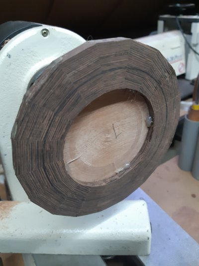

Met wat tape en superlijm heb ik de wenge ring op een reststuk geplakt die bevestigd zit op de opspanplaat, en met wat hete lijm heb ik het extra vast gezet.
Voor mij was het opspannen en draaien wel even nadenken, want op deze wijze heb ik het nog nooit gedaan. Gelukkig wel veel filmpjes gezien op youtube dus de theorie is er.
Vervolgens een uitsparing gedraaid waar het midden segment strak inpast.
Het is steeds een fractie van het hout wegdraaien om het goed strak te krijgen, 1x teveel wegdraaien en het past niet meer. En mijn wenge is op dus een nieuwe ring is geen optie.

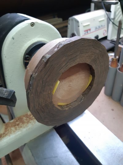

Dan moet de ring andersom weer opgespannen worden zodat ik een uitsparing kan draaien voor het yosegi.
Hiervoor gebruikt gemaakt van een 'jam chuck' of hoe je dat wilt noemen.
En we zitten weer aan de 10 foto's.
  • Geweldig
Waarderingen: EdP
Bartvdl
20 jun 2015
334
178
's-Hertogenbosch

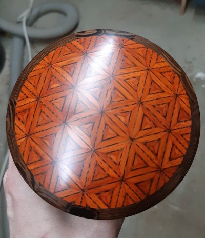

Opnieuw met een paar dotjes hete lijm extra vast gezet.
Opnieuw gekropen naar een strakke passing.
Het yosegi erin gelijmd, en de vorm afgedraaid.
Dan kan het worden afgewerkt, opnieuw vele lagen sandingsealer en wax.
En zoals bij de rest, bij de andere zijde doen we precies het zelfde..
De afwerk fase heeft mij wel wat grijze haren bezorgd.... door een fout.. een domme.
Toen ik eenmaal alles had afgewerkt en het goed had geïnspecteerd zag ik wat kleine schuur krassen nog op het padoek. Niks aan de hand, en dit deel opnieuw af gewerkt.
Eenmaal weer aangekomen op het punt van het aanbrengen van de wax, de toeren van de draaibank omhoog gedaan en het uitpoetsen kan weer beginnen. Houd ik toch niet genoeg druk op de voorzijde en komt het deel van de jamchuck af, en vlieg door mijn werkplaatje..
Naar een paar tellen weer bijgekomen en het deel goed bekeken, en de schade viel mee maar er zat toch wel een deuk in de wenge rand.....
De keuze gemaakt om er een klein stukje af te draaien om het weer zuiver rond te krijgen, en na wat uurtjes werk weer alles afgewerkt.
Echter zijn de zijkanten identiek aan elkaar qua maat dus het movingui deel moet ook kleiner gemaakt worden.
Ook deze weer afgewerkt, en weer alles goed bekeken. Zit er toch een glans verschil in.. balen.
Op dit punt ga ik het niet los laten, het moet perfect!!
Het padoek opnieuw voor de 3e keer afgewerkt en dan heb ik gister eindelijk het hout werk af.
En ook helemaal naar mij zin.
Dit was het voor nu, iets wat veel foto's en tekst maar hopelijk word dat gewaardeerd:p.

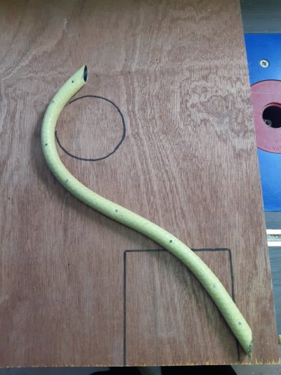

Met een stuk tuinslang (is toevallig ook 16mm) heb ik een vorm uitgezet.
Alles moet in elkaar gaan ''vloeien'' in plaats van een op een stapeling van verschillende materialen.

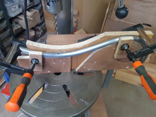

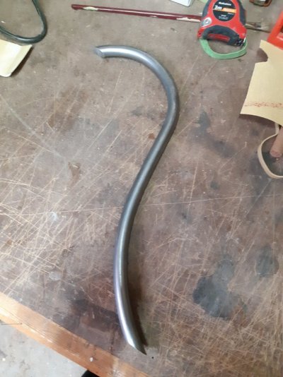

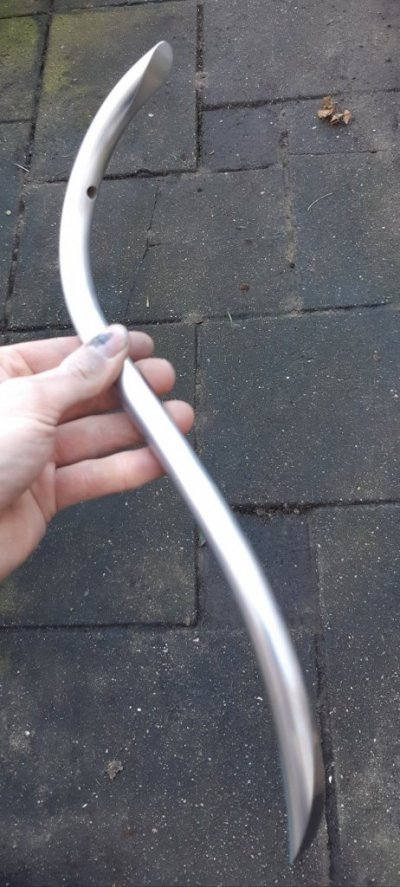

Ik heb een stuk staal gehaald van rond 16mm die naar bovenstaande vorm moet worden gebogen.
Hiervoor had ik een mal gemaakt omdat ik in de veronderstelling was dit zelf te kunnen doen zonder enig apparatuur:ROFLMAO:.
Na vele demotiverende woorden van mijn collegas dat het niet gaat lukken (het is ook koud gewalst staal) heb ik het toch helaas moeten laten doen. Wel even flink balen dat ik het uit handen heb moeten geven maar ik wilde het ontwerp niet veranderen.
Blij ben ik dat ik met hout en steen goed uit de voeten kan, staal hoort daar helaas nog niet bij.
Het staal.

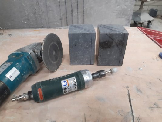

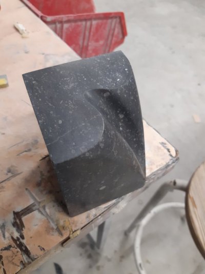

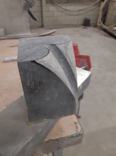

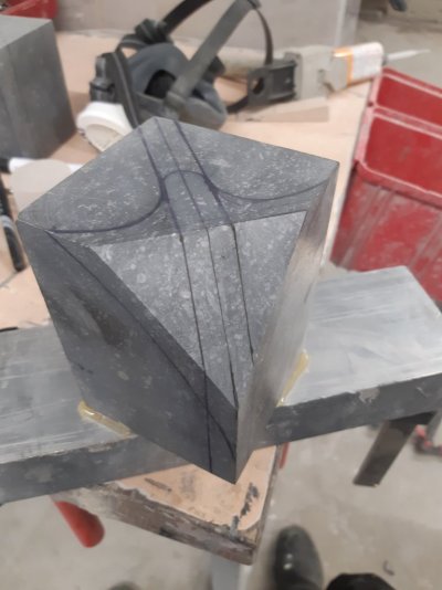

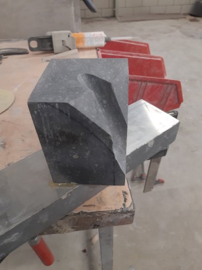

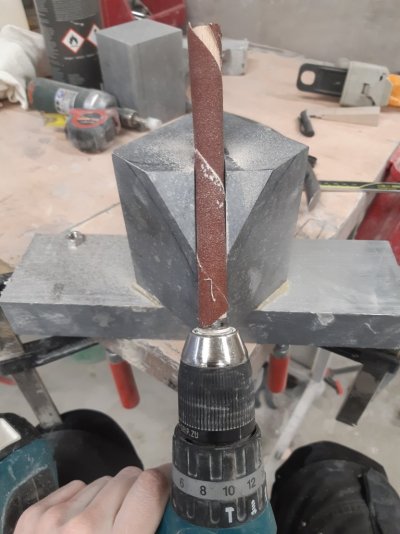

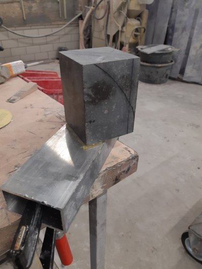

Twee blokjes gezaagd uit belgisch hardsteen van 70x70x110. Het tweede blokje was er vanuit gaande dat ik een poging twee nodig had haha.
Aan de onderzijde het rondom een stukje ingezaagd, zo lijkt het blokje een klein beetje te zweven.
De zaagsporen eruit geschuurd en wat lijnen getekend, het slijpen, schuren en dremellen kan beginnen.
Maar eerst het blokje goed vastzetten.

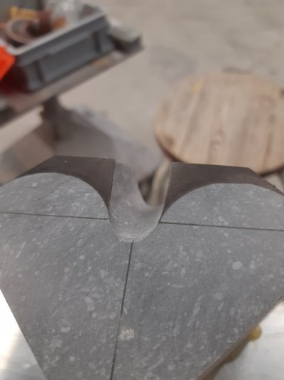

Een hoek eraf geslepen en vlak geschuurd.
Zo heb ik een recht vlak om in te slijpen.
Groef uitgeslepen.
Een stukje hout van 15mm omwikkeld met schuur papier en met behulp van een schroeftol de groef uitgeschuurd tot het staal er mooi inpast.
Tussen door ook wat extra materiaal met een dremel weg gehaald.

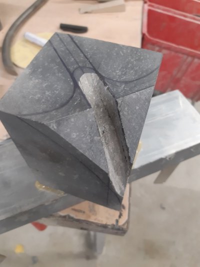

Uitgetekend wat het volgende is wat ik weg moet slijpen.
Bartvdl
20 jun 2015
334
178
's-Hertogenbosch

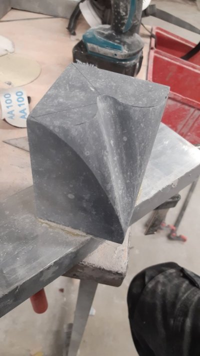

Het grotendeels weg geslepen.
De rest ga ik schuren, eerst met een schuurtol en daarna met de hand.
En als laatste doe ik de steen nat borstelen om de schuursporen eruit te krijgen. Zo is de steen ook al mooi donker gezoet, straks komt er ook nog olie op.
Dit is het tot nu.

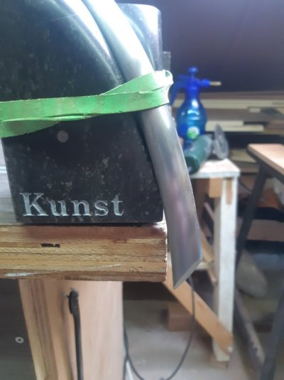

Maar voordat ik het eindresultaat toon eerst de laatste maak foto's.

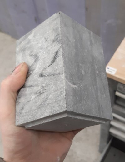

Eerst het steen verder afwerken.

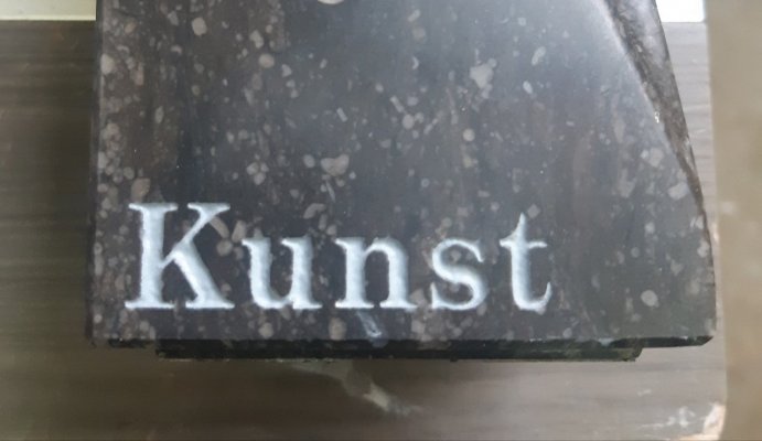

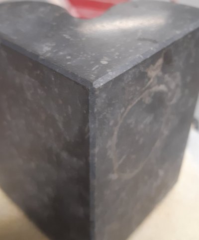

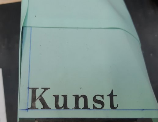

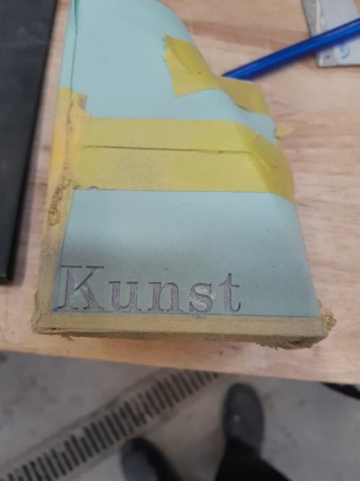

In de steen wilde ik een woord stralen, het woord ''Kunst''.
Het klinkt wat gek om dat erop te zetten maar het heeft een reden hoor haha.
Bij mijn vorige twee projectjes heb ik mij afgevraagd wanneer mag je iets kunst noemen?
Nou.. ditmaal zet ik het er gewoon op met het gezegd ''it's written in stone'' in mijn achterhoofd.
Want als het in steen staat is het een feit:p.
Ik heb een stencil uitgeprint en op de steen geplakt.
Vervolgens heb ik het uitgestraald.
Terwijl het stencil nog op de steen zit geplakt heb ik de letters met een spuitbus grijs gespoten.
De volgende stap was aan alle kantjes een 45graden kantje schuren met de schuurtol en de steen in de olie te zetten.

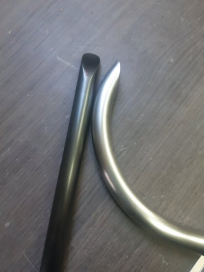

Nu was het tijd voor de volgende uitdaging het afwerken van het staal. En Phoe wat heeft dat mij grijze haren opgeleverd.
Het staal had nog wat overlengte dus moest ik eerst bepalen tot waar ik het afslijp.
Eenmaal tot de juiste maat geslepen heb ik de uiteindes schuin weg geslepen/geschuurd en het geheel mooi opgeschuurd.
Op de bovenstaande foto zie je ook dat ik al gaten geboord heb in het staal, hiervoor had ik een hulpstukje gemaakt om het staal vast te kunnen klemmen onder de juiste hoek.
Maar.. nu het staal geschuurd is, is het veel te licht.
Via youtube had ik al veel filmpjes bekeken over het patineren en branden van staal en dat dacht ik wel na te kunnen doen.
Het plan was het staal te verhitten tot het blauw heet was en in te smeren met olie.
Een test stuk gemaakt en dit resultaat was echt perfect!
Vervolgens voor het echie.. maar ik kreeg toch niet het gewenste effect.
Na een dagje prutsen en balen maar naar plan B gezocht.
Plan B is een chemische goedje geworden wat het staal mooi donker kleurt.
Naar wat oefenen kreeg ik dit resultaat.
