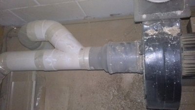

Ik zou voor je eigen oplossing gaan. Je moet toch van 120 naar 100, dus waarom zou je met een verloop meer verlies van zuigkracht hebben dan een kant en klaar koppelstuk? Ik denk zowiezo dat je weinig tot geen verlies zal voelen. Mijn afzuiger gaat ook van 125 naar 2 x 100, en dat werkt ook naar behoren.
Ik heb het met pvc verloopstukken opgelost.

Als je een beetje recht kan zagen maak je die toch zelf ?
koop 2 bochten 45 graden, zaag dan de ene kant door de helft in de lengte, doe dat 2x, plak die 2 delen tegen elkaar en je hebt een Y-stuk
wellicht verstandig om nog wat versteviging buitenom te wikkelen/lijmen maar misschien is dat niet eens nodig als het strak past
