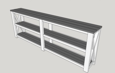

Dus in sketchup een tekening gemaakt van de te maken tafel.
Waarna ik een layout van de materialen kon maken en het hout ervoor kon gaankopen.

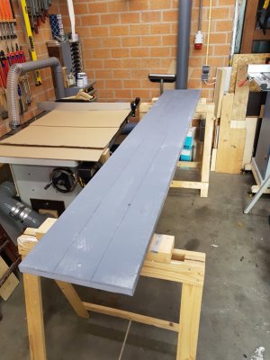

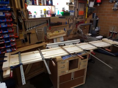

Als eerste heb ik het blad gemaakt van 3 planken met schuine kantjes eraan.
Alles verlijmt met lamello’s om een vlak geheel te krijgen.

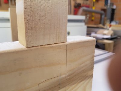

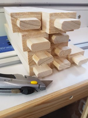

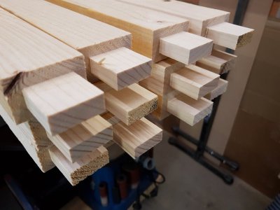

Daarna alle liggers gezaagd en voorzien van pennen.
Een hele klus.

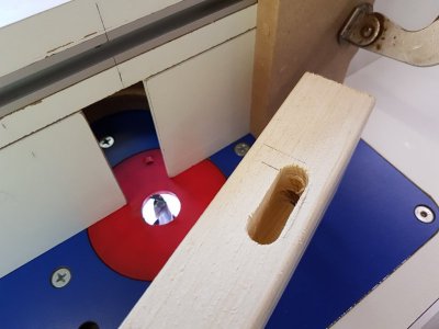

Daarna alle gaten gefreest in de poten (nog veel meer werk)
Maar dan past alles wel netjes.
Nog even alle pennen afgerond voor betere passing.

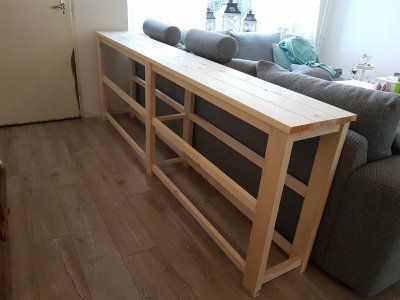

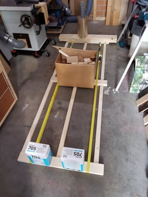

Daarna heb ik de zijkant gemaakt en verlijmd.
Spanband eromheen als lijmklem want zo lang heb ik ze niet.
Na dat ik de twee delen af had kon ik ze aan elkaar lijmen met de korte liggerser tussenin.

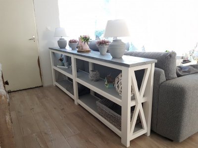

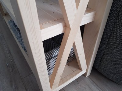

De kopse kanten voorzien van de X waar het geheel zijn naamaan te danken heeft.
De latten zijn met een inkeping in beide delen inelkaar gelijmt tot X en daarnamet schroeven vastgezet in de tafel.

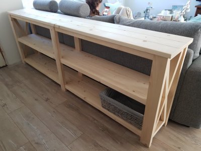

De tafel daarna voorzien van planken onder en in het middenwelke ook nog 2 groefjes hebben gekregen op de freestafel met 90 graden bit omzo planken na te bootsen.
Blad in de kalkverf van de action en gewaxt.
Daarna de tafel wit geschilderd met kalkverf van de gamma blad erop geschroefd
Vrouwlief was weer tevreden.
En daar gaat het toch om.
