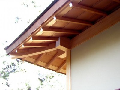

Beste Forumleden,
In januari zal ik in Duitsland een workshop geven over Japanse dakgeometrie. Door het maken van een model van een hoekkeper zullen alle basis principes van de Japanse uitslag methode worden toegelicht. Een hoekkeper is vaak een grote uitdaging om deze netjes te verwezenlijken, zeker als men zoals in de Japanse traditie gebruik wil maken van nauwsluitende complexe houtverbindingen die structureel onderbouwd zijn. Naast de houtbewerking zelf zullen we ingaan op veel gerelateerde onderwerpen zodat de deelnemers een grondig inzicht krijgen in de essentie van het Japanse lay-out systeem.
De workshop zal doorgaan in Niederalteich Duitsland bij Dictum en gebruik maken van de goede faciliteiten van hun atelier. De workshop is verspreid over vier volledige dagen van 28 tot 31 januari en de kosten voor de deelname bedragen 465€ inclusief het materiaal voor het model. Ik hoop ook verschillende werktekeningen voor te bereiden die all stappen duidelijk toelichten.
Een greep uit de onderwerpen:
  • halfhoutse verbinding van de dekplaten
  • de verbinding van de hoekkeper met de kruising van de dekplaten
  • elegante en structureel onderbouwde oplossingen voor de houtverbindingen
  • Het Japanse uitslag systeem en de achterliggende geometrie
Dit is slechts een beperkte beschrijving en enkel een overzicht van de belangrijkste onderwerpen, er zal nog veel meer aan bod komen. Ik kijk er zelf al erg naar uit.
Japanse dak geometrie wordt vaak beschouwd als een moeilijk onderwerp om te begrijpen of te beheersen en tot op zekere hoogte is dit waar. Aan de andere kant is een 'normale' hoekkeper niet zo verschrikkelijk moeilijk om te begrijpen of te bouwen. Met wat begeleiding, fatsoenlijke houtbewerkingsvaardigheden met handgereedschap en gerichte aandacht kunnen de meesten van ons dit wel de baas. Het is zeker mijn bedoeling om het Japanse lay-out-systeem te demystificeren en de basis te leggen voor verdere studie.
Als je interesse hebt kan je mij altijd contacteren en hopelijk mag ik enkele forumleden verwelkomen tijdens de cursus. Een uitdaging zal het zeker zijn.
