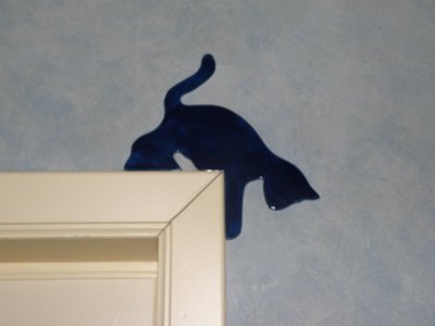

Deze vond ik persoonlijk één van de leukste dingen die mijn zoon in het bijzonder onderwijs maakte. Poes zit er nu al jaren :).

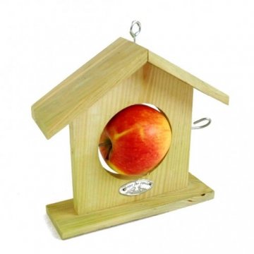

De voederappel is juist leuk omdat je dan met een figuurzaagmachine te keer mag gaan. Dat is voor kinderen zo mooi, een machine. Buitenkant al klaar hebben en dan met een mal de vorm van de appel ter plekke af te tekenen. Gaatje boren met de accu boormachine, zaagje er voor hun inspannen en er blijven met zagen. Niet voor de veiligheid maar om toch een beetje in de buurt van de lijnen te blijven. Twee plankjes er op met wat spijkertjes lekker hun gang laten gaan. Bij de action wat klieder verf regelen en hun laten schilderen. Niet mee bemoeien hoe beroerd het er ook uit ziet.
