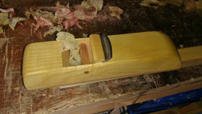

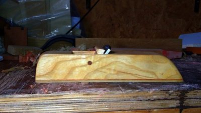

Eindelijk de tijd genomen om een eigen houten schaaf gemaakt, Krenov style. De woodworking.nl bijtel had ik al een hele tijd liggen.
De body is van esdoorn, met een haagbeuken zool (en kersen details). Bij een Krenovschaaf zaag je de zijkanten eraf, zaagt het middenstuk eruit op de juiste hoek en lijmt de boel weer in elkaar (niet de pin vergeten natuurlijk). Ik vond het wel een leuk idee om de zool wel uit één stuk maken. Beetje combi dus.
Ik wilde eigenlijk een concaaf aan de bovenkant, maar was dat vergeten met het uitmeten van de pin. Dan maar recht. Het geheel schaaft goed, maar ik denk dat de grip inderdaad beter had gekund.

Volgens mij heb je de ruimte om boven een beetje af te halen voordat je probleem met de pen hebt. Ik vind het altijd leuk om een nieuwe schaaf te gebruiken en te passen tot dat hij lekker in de hand voelt.

Ben benieuwd hoe je ervaringen met de beitel zijn. Het is D2 staal, cryogeen gehard, taaier en iets fijner van structuur als A2.
