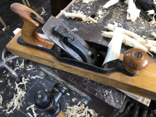

Enige tijd geleden van #Willempie overgenomen een woodbottom schaaf van Nooitgedaght. Deze worden ook wel transitie schaven genoemd omdat naar men zegt het een overbruggingsschaaf was tussen de houten blokschaaf en de stalenbankschaaf. Ook Stanley heeft diverse transitie schaven gemaakt.
Voor mij gevoel en indruk was het niet zozeer een overgang schaaf maar een schaaf die de voordelen van een houtenschaaf (licht en soepel glijdend) combineerde met de stalen schaaf( makkelijk instellen met een verstel schroef) De latrale instelling werd pas een tiental jaren later ingevoerd.

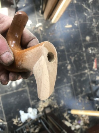

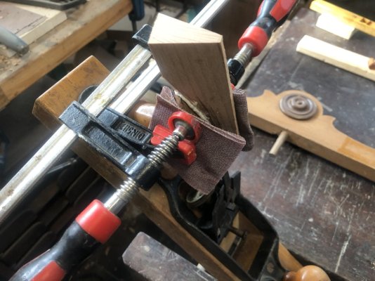

Heb deze schaaf gebruiksklaar gemaakt beginnend met het handvat waar een stuk van was weggebroken. Helaas geen foto genomen van de schaaf zoals hij was.
Stukkie beukenhout opgelijmd met behulp van wat schuurgaas en een lijmklem.

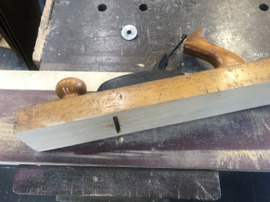

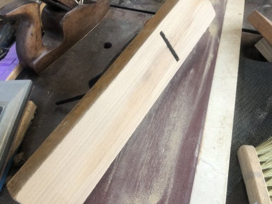

Schaafzool vlakken in dit geval met schuurpapier op een strook oude vensterbank.

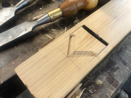

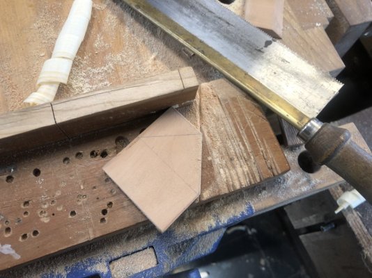

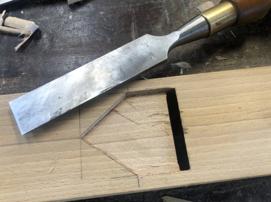

Als de zool redelijk vlak is een inlegstuk maken zodat de schaafmond opening weer wat kleiner word.
Met het grondschaafje uitvlakken.
En de eerste schaaf streken weer een functionele schaaf waar ik inmiddels al veel mee gewerkt heb. Ik dateer de schaaf rond 1910
