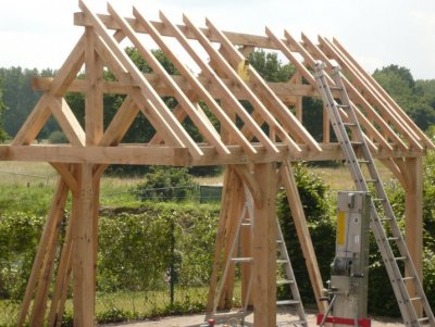

@ kodama : meestal werk ik met hoeken in graden.Mijn dakhelling beraagt 34.5° Afschrijven doe ik van de zijkant. De constructie wordt ineen gezet met pen en gat verbindingen met toognagels zoals de carport in aanbouw op de bijgevoegde foto. P1010804.jpg
