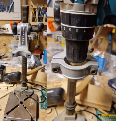

Vraagje. Ik merk steeds vaker dat ik boorhandelingen verricht die eigenlijk niet meer uit de losse hand kunnen. Het moet preciezer. Nou heb ik ooit een oude Wolfcraft boorstandaard tweedehands gekocht voor 10 euro. Wil daar mijn Makita schroefboormachine in bevestigen, maar volgens mij kan dat helemaal niet, of mis ik iets?
De standaard heeft een gat/klem waar de boor in past, maar alleen het draaiende deel van de schroefboormachine past er in en dat lijkt me niet de bedoeling. Zie bijgevoegde foto. Welke schroefboormachine zou hier dan wel in passen? Die hebben toch allemaal een meedraaiend kop?

Een gewone boormachine met een 43 mm opname/kraag waar de extra handgreep op zit. Mogelijk zijn er ook accu machines met deze extra handgreep, ik meen hitachi en makita hebben deze in het verleden in hun assortiment gehad. Of dit nog zo is weet ik niet.
9.070
3.017
Je hebt een boormachine met een euro hals nodig. Zoals al vaker geopperd, koop een oude aeg of bosch met 2 mechanische toerentallen uit de jaren 80 voor een euro of 10 op marktplaats en je kan boren.

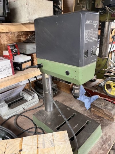

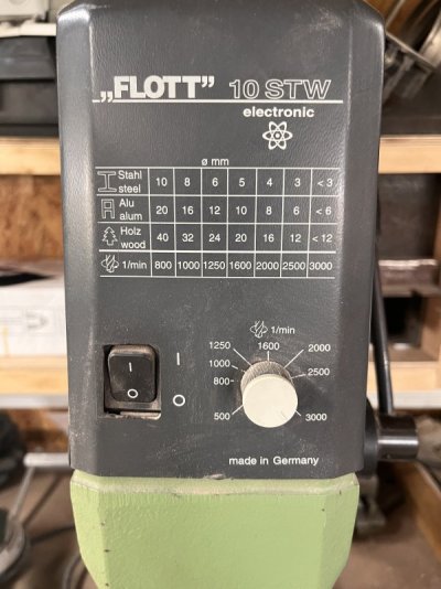

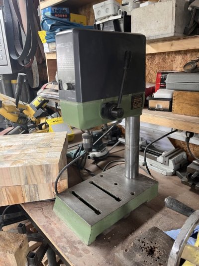

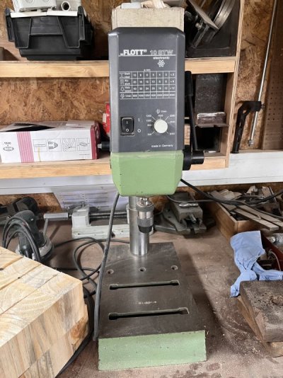

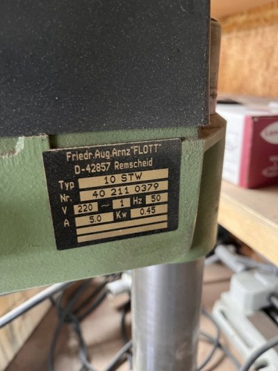

Ik heb nog een kleine Flott te koop staan. Super zuiver en het allerfijnste diepte instelsysteem wat je maar kan verzinnen. Zijn wel wat duurder dan de gemiddelde tafel boormachines maar elke euro meer dan waard qua precisie.IMG_7390.jpegIMG_7389.jpegIMG_7388.jpegIMG_7387.jpegIMG_7391.jpeg
