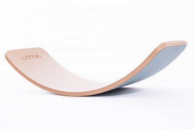

Ik wil dit opbouwen vanuit 3mm dik multiplex.
hieronder een foto met een voorbeeld.

@willempie idd daar hebben ze hout daar kun je boten van bouwen zo krom. Maar een Wobbel is een balans bord waarop kinderen kunnen spelen chillen etc.
