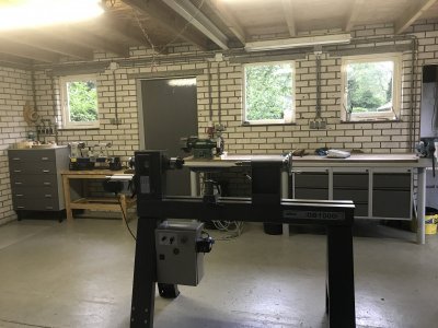

Even een update....
Vorige week naar de Wivamac wezen kijken. Een hele mooie machine, is inmiddels 12 jaar oud, maar heeft de laatste jaren geen dienst meer gedaan. Heel veel accessoires erbij overgenomen. Gisteren de machine opgehaald. Ben een meer dan tevreden man.
