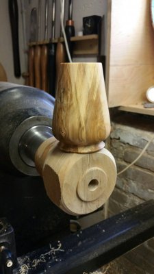

Vorig jaar heb ik een perzikboom gekapt en nu wordt het toch echt tijd dat er iets van wordt gemaakt.

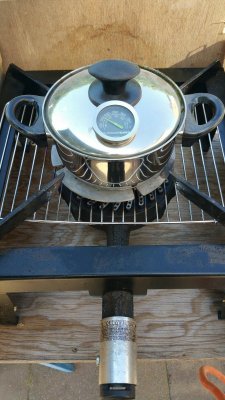

Een paar jaar geleden heb ik voor de eerste keer brouwerspek (Fasspech) gebruikt om een vaas waterdicht te maken.
Nu wil ik dit ook gaan doen voor bier- en wiskyglazen met een wanddikte van 2 a 3 mm
Hoogte 10cm opening 4,5 cm
Hieronder een fotoverslag :

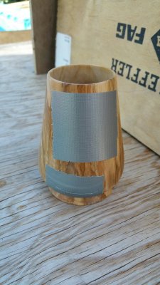

Er zitten er paar kleine gaatjes in van onze kleine vriendjes

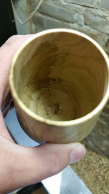

Een beetje ducktape doet wonderen :)
Tijdens het gieten heb ik flink geknoeid omdat de opening best klein is. Dus een grote rvs soeplepel is misschien een goede oplossing.

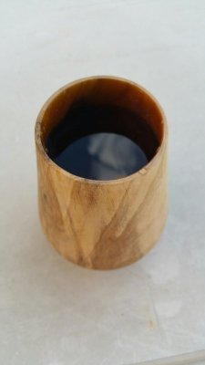

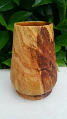

Na een uurtje schrapen en schuren is de buitenkant weer netjes en is het tijd om de binnenkant te testen op waterdichtheid.
Yep..... waterdicht, nu zit er een flinke klots wisky in om te kijken of deze het brouwerspek niet aantast.

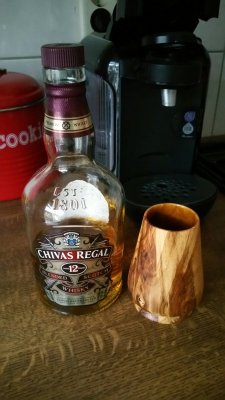

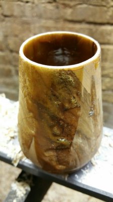

Gisteravond na de wedstrijd heb ik de smaaktest gedaan. Eerst heb ik de wisky terug in een normaal glas geschonken en toen geproefd.
Ik ben geen kenner maar ik kon geen smaakverschil ontdekken.
Daarna heb ik de beker weer gevuld met wisky en heb deze vanmorgen weer in een glas geschonken.
De wisky is super helder en er zitten geen schilfertjes of iets dergelijks in. Ook het brouwerspek in de beker ziet er nog precies hetzelfde uit en is niet zacht of zo.
Dus kan ik aannemen dat het brouwerspek niet alleen geschikt is voor bieren maar ook voor sterke dranken.
Let op !!!!! het brouwerspek heeft wel een sterke geur, dus voor een echte wisky liefhebber is dit misschien een nadeel.
Maar die geur gaat na verloop van tijd weg. Bij onze bloemenvaas ruik ik die geur niet meer.
Hoe lang het duurt voor die geur weg is weet ik niet.... tijd zal het leren.
ps..... nee, ik heb de wisky vanmorgen niet opgedronken :D

Marthijn en Hans..... Dankje.
Er zijn natuurlijk nog andere maogelijkheden om een houten voorwerp waterdicht te maken.
Ik heb met regelmaat epoxy gebruikt maar daar hangt een hoger prijskaartje aan.
Het brouwerspek is velenmalen goedkoper maar dan moet je niet zoals ik nu maar 1 glaasje waterdicht maken. Gas kost ook geld.
Ohja… nog een tip, doe het verwarmen van het brouwerspek niet binnen op het gasfornuis :rolleyes:….. vraag niet hoe ik weet ;)

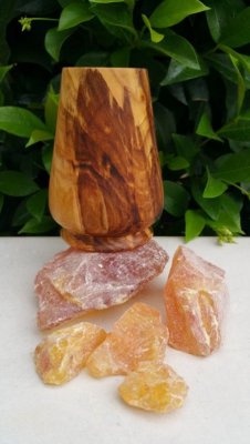

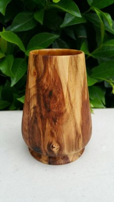

Eindresultaat.....
Een collega van mij is fervent whisky drinker (met maten :eek:) en heeft mij meden gedeeld dat hij het bekertje super mooi vind maar het brouwerspek beïnvloed de smaak van de whisky.
