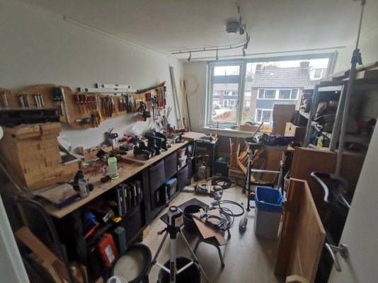

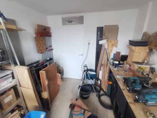

Foto's
Let op: bewust niet opgeruimd :), welkom in de zooi!

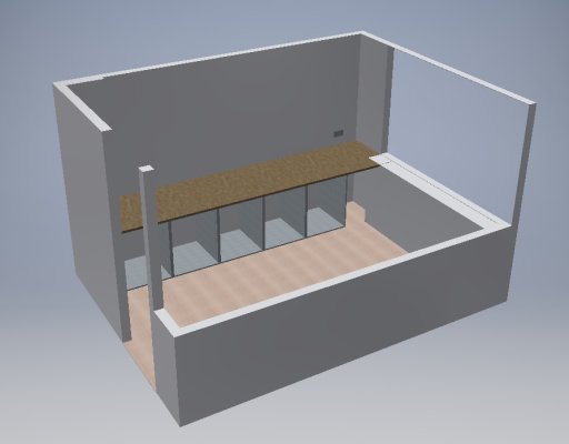

En gelukkig kan er van tevoren wat geprobeerd worden in Inventor of Autocad. Laat het vooral weten als je graag wat uitgewerkt wil zien!

Geen direct antwoord op de vraag, maar meer naar aanleiding van de foto's: de ruimte links van de deur is volledig onbenut. Hang daar de lijnklemmen op. Het liefst om en om zoals (ik ben de naam vergeten, maar de Belg die de mobiele festool geinspireerde werkbank heeft gemaakt. MFST?, staat hier op het forum en ben er zeker van dat anderen weten wie het is om een draadje op te kunen vissen). Dan de lange zo laag mogelijk en er is ruimte voor korte daarboven. Spaart je een meter aan de lange zijde van de kamer voor nuttige invulling.
Die Belg was Benchworks, hij ontwierp inderdaad ook de variant op de mft. Die mobile werkbank heeft hij laten zien in dit of dit topic. En de lijmklemmenkast die je bedoelt is dan deze?
Ik heb mijn lijmklemman ook compact opgehangen, maar dan horizontaal (maar ook om en om), zie hier. Inderdaad op een stukje muur dat nog over was, rondom de deuren gevouwen.
mroden
13 feb 2013
214
69
Rotterdam Ommoord
Heb even een rijtje antwoorden per woodworker gemaakt. Eronder nog wat vraagjes retour!
@knotwilg
"4 zaagsnedes bij je leverancier"
Met kwartplaten kan ik op de zaagtafel inderdaad redelijk uit de voeten (al past 61cm net niet op m'n afkortslede omdat die gemaakt is van een kwartplaat). Wellicht een mooie balans tussen eigen voldoening en mogelijkheden van de leverancier.
"metalen IKEA geleiders"
Ik vind metalen geleiders prettig vanwege de soepele geleiding. Ik hoef ze er ook niet uit te kunnen pakken. Houten lades met (houten) zijwanden tot 3/4 hoogte geeft me de mogelijkheid extra schotjes te bevestigen. IKEA lades zijn 1/3 hoogte met evt. een extra trekstang op 2/3 hoogte.
"Werkbladdiepte"
80cm gaat nu wel goed, al hebben kortere mensen wel moeite met gereedschap van het rek pakken. Voordeel van 80cm is dat een 60cm kast/meubel/projectje binnen het blad staat en niet tegen het gereedschap. Wellicht lukt dat met 70cm ook nog wel.
@Jurriaan9
Bij (uitgebreider) schuur- en zaagwerk gebruik ik nog een P3 masker als extra bescherming. Het klopt dat de fijnstof dan alsnog in de kamer blijft. Zijn er compacte fijnstoffilters om aan de wand te hangen?
Er zit gelukkig nog een extra kamer als buffer naar de buren. Mijn enige huisgenote vind het allemaal prima.
Verlichting (LED-tl) en stopcontacten (inbouw in baksteenmuur) staan inderdaad op het lijstje.
"Houtopbergplek + verrijdbare modules"
Dat is een aardige uitdaging. Zaagtafel is de enige stationaire machine die nu op een GTA 60W inklapbaar frame staat. Wellicht de zaagtafel verwerken in een verrijdbaar houtopslagmeubel die dan ook dienst doet als uitlooptafel.
@T.G.
Bedoel je de scharnier of klink kant van de deur? Indien er over de hele kant van de huidige werkbank weer een werkbank komt hou ik de wand aan de klink-kant graag altijd vrij zodat deurtjes en lades altijd open kunnen. Achter de deur (scharnierkant) idem.
Net het filmpje (en topic) van Benchworks bekeken over de MFSC. Ingenieuze mechanische oplossingen! Ik verschoot wel even bij de Matthias-Wendel-test maar werd positief verrast.
Qua opbergen lijmklemmen ga ik denk voor een lade. Het rek met 8x pijpklem zou ik evt. kunnen verplaatsen maar zal niet echt compacter kunnen.
@klusrob
Ben niet de enige die lang van stof is :). Ook chill met alle linkjes!
"Uitstraling"
Opgeruimd, strak maar mag in de loop der tijd wel karakter krijgen (blad is om aan gewerkt te worden). Een nette multiplex, al dan niet voorzien van een folie kan inderdaad een mooie uitstraling geven. Dat liet Scott Brown (youtube) laatst zien met z'n wasmachinemeubel met zichtbare kopse kanten.
"Zaagwerk"
Heb m'n profiel zojuist bijgewerkt. Woon in Rotterdam Ommoord maar vind het geen probleem om even te rijden voor een zagerij. Wat ik hierboven aan knotwilg al schreef is het zoeken naar balans in het zaagwerk. De zaagtafel komt ook nog ruim voldoende van pas voor het maken van inzetjes en ladeverdelers.
"Vaste plek grote items"
Hier geen Festool voor zover en ook geen afneembare snoeren. Stofzuiger uit het zicht is denk ik wel de wens, waarbij een vak tot vloerhoogte, al dan niet met deurtje, de meest eenvoudige oplossing zal zijn.
"Materiaal en afmeting werkblad"
Afgeschreven: MDF, gelamineerd spaanplaat
Opties: Multiplex 25 of 2x18mm, beuken (24mm gevingerlas tafelbladt bij bouwmarkt)
Massa is kassa! Wellicht een goedkopere plaat onderop met daarboven een 18mm hardere/duurzamere plaat?
De meeste lijmklemmen die ik heb steken niet dieper dan 10cm. Ik denk dat 5cm overhang prima is. Zeker wanneer er T-tracks in het blad verwerkt zitten om verder op het blad nog te klemmen (grotere momentarm als iets buiten het werkblad hangt). Table-top MFT werkbankje is toekomstmuziek!
"Korpussen"
Als de combinatie Metod + Movento werkt ga ik daar inderdaad voor. Ontkom ik er toch niet aan om de twee gatenpatronen tot in detail te vergelijken. Het pasdeel los ik wel op met de zaag :).
Als het geen lekkere combi is worden het zelfbouw corpussen van misschien wel 85cm hoog (pootjes met 5cm hoge terugvallende plint). Om maximaal ladevolume te creeren. Korpus maak ik dan meteen 70cm diep.
Vragen retour:
  • Aanbevelingen voor houtleveranciers in/rondom Rotterdam? Voornamelijk multiplex/mdf in combinatie met zaagwerk. Ik zou de nesting op voorhand kunnen verzorgen. Totaal zo'n 150 onderdelen over 10+ platen
  • Adviesplek zaagtafel (Bosch GTS 10XC): horizontaal op houtopslagkar of verticaal (ingeklapt) op GTA 60W onderstel en pakken wanneer nodig?
  • Afwerking: schuren en schilderen is niet mijn grootste hobby. Toch is de uitstraling me ook wat waard. Korpussen zou ik, indien zelfbouw, beperkt schilderen. Lades schilderen wordt waarschijnlijk gewoon een %^&*klus of zie ik een afsnijroute over het hoofd?
  • Houtopslag ideetjes zijn nog welkom. Op de foto's in de eerste post is het meeste wel te zien: Voorraadje planken naast de deur, batch beuken kopshout (snijplanken in wording) op het blad, 2 kratten kort en klein spul rechts van de deur, wat kwartplaten tegen de stellingkast, een tiental langere balken op de stellingkast en een krat met latjes tot 1m onder het raam. (Lees: overal wel wat, tijd om op te ruimen? Wanneer valt hout in de categorie lang bewaren nooit meer gebruiken?)
  • Zijn er oplossingen die jullie graag uitgetekend/3d uitgewerkt zouden willen zien?
