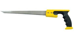

Ik denk dat ik het ga proberen zoals BossyRangs zegt. Schuin inzagen en dan met een schrobzaag, rasp en schuurpapier de rondingen maken.

Ik zou niet in eerste instantie een schrobzaag adviseren. Eerst met een boor de vorm van de cirkel boren en dan de schrobzaag. Is het hout droog? Zou eerder na het boren de gaten met een beitel verder hakken en dan de vijl etc. Of koop een gat zaag. Boren wegbbeitelen boren beitelen etc.

Ja, met boren zou het ook wel lukken. Dan zou ik eerder 2 gaten boren, dan schuin inzagen met handzaag en dan met schrobzaag de 2 gaten verbinden. Dan heb je door die gaten plaats gemaakt om je schrobzaag in te plaatsen.

Bedankt voor jullie suggesties. Ik ga eerst een paar gaten boren om de vorm van de circkel duidelijk te hebben. Dan met de Schrobzaag van boorgat naar boorgat zagen en afwerken met bijtel/vijl.
