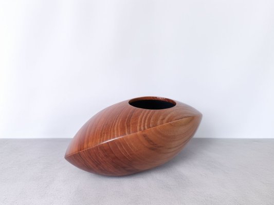

De onderkant, zit daar een voetje aan of is die schaalvolgend?
Mooi gemaakt,👍🏼
Groetjes John
John, het zijn twee halve schalen waarvan de aangelijmde draaivoet er vanaf is gehaald en de buitenkant de contour van een cirkelsegment volgt (met een mal); daarom 'wiebelvorm'; het draaipunt zit een cm of 7 van de rand net als het middelpunt van de opening bovenop.

Ik weet niet of je 18 april naar de landelijke houtdraaidag gaat, zelf ben ik het wel van plan als de omstandigheden het toelaten, maar zou dat wiebelding wel eens willen bekijken van alle kanten…..

Een vraagje, de binnenkant van de onderste schaal, heb jij het over een contragewicht, of is die excentrisch uitgedraaid….
Ben er zelf ook aan begonnen maar mijn wiebelding staat nog vrij stabiel 🤬. Het enige wat hier wiebelt……..
Andere vraag, wat zijn de afmetingen ongeveer ????

Ik was even off line, inderdaad heeft de hoofdredacteur deze wiebelvorm uutgekozen voor de voorkant van AktieRadius, zeer verguld mee.
Het is je gegund, ik weet nu dat het een werkstuk is waar ik m’n petje voor heb afgezet……… maar heb toch het gewiebel erin gekregen.
Misschien dat die van mij zich niet zo opricht als die van jou maar volgens mij komt ie in de richting 🫢
