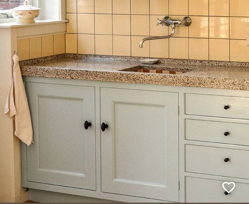

hier even wat voorbeelden ,, zit zelf aan Americaans grenen te denken vanwege nagenoeg grote knoesten ..

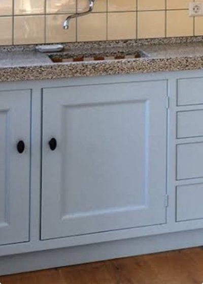

paneel deurtjes denk ik zonder bossing wel een kraal in de lijst van de deur,, zoals te zien op de foto die ik er bij gedaan heb.
deurtjes wil ik met frees maken ik heb inmiddels een collectie Festool vrezen waar je dit zou mee kunnen maken volgens Festool

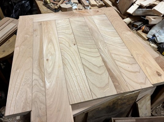

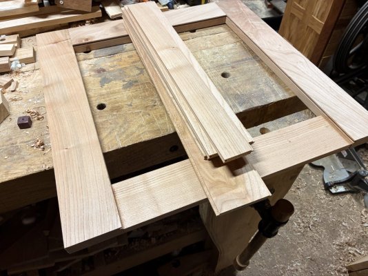

Keuken blokken heb ik gemaakt van 18mm vuren panelen.
Op dit moment ben ik bezig met massief iepen deurtjes.
Ik zal wel even foto's maken.
Zelf kijk ik niet zo nauwkeurig naar noesten, kleurverschillen, tekening en soms zelfs scheuren.
Zie ik zelf als meerwaarde, maar dat is persoonlijk.
Hout mag van mij ook best werken.
In het verleden regelmatig keukenfrontjes van grenen en eiken gemaakt.
Is allemaal prima te doen.
MDF ben ik geen voorstander van om verschillende redenen.
