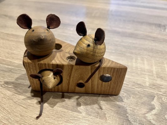

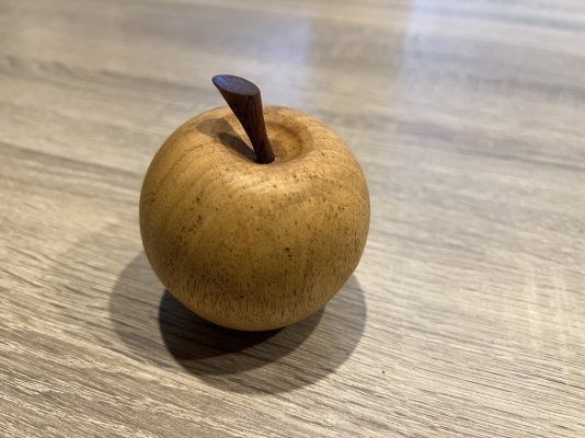

Hallo houtdraaiers
Ik heb al een tijd een draaibank en heb al aardig wat leuke dingen gemaakt al zeg ik het zelf.
Nu wil ik het draaien na een aantal maanden weer oppakken maar om een of andere reden lukt het niet meer echt lekker.
Ik heb vooral veel last van happers en wordt daardoor alleen maar onzekerder.
Ik woon in Haaren in Noord-Brabant. mijn vraag is of er wellicht een ervaren houtdraaier in de omgeving is die mij een middag op weg zou willen helpen. Bij voorbaat dank voor jullie reactie.
