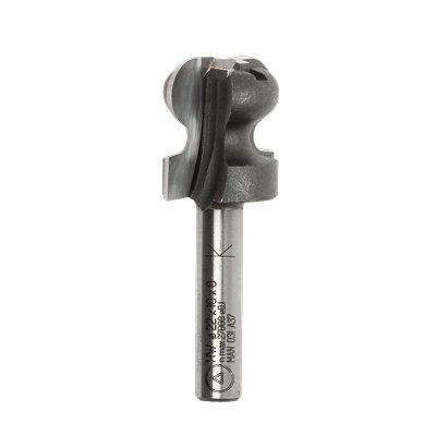

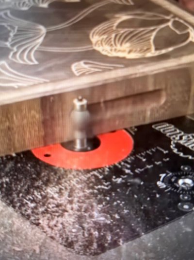

Hallo allemaal,
Wie weet hoe zo’n frees uit de foto heet? Lijkt een bolvormige frees te zijn met een lager erop.
En als je ze kent en weet waar te koop of te bestellen hoor ik dat graag.
Alvast bedankt.

een echte naam nog niet gevonden maar wel een paar vergelijkbare varianten:

Ben je echt op zoek naar een frees met geleidering? Wellicht kan het ook met een bolle radiusfrees gebruiken?
1. de groef maken met een blinde freesgang (dus met werkstuk op tafel) en start en stop klos op freestafel
2. met behulp van geleider en bovenfrees indien green freestafel voorhanden?
Deze frezen zijn er in verschillende maten van CMT, zoals op deze afbeelding te zien is:
bron: CMT HM bolle radiusfrees Ø 22 x 25,4/63,5 mm. R=11, S=Ø8

Bij Schellekes een CMT half bolle radiusfrees besteld met extra lager en klemring. Dan kan je zowel boven als onder een lager plaatsen en wordt scheef frezen uitgesloten.
bedankt voor de linkjes allemaal
