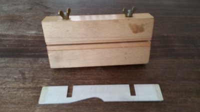

Hoi allemaal.
Tijdens het opruimen van een huis en schuur van een zieke vriend kwam ik dit tegen.
De strip is van aluminium.
Geen idee wat dit is.
aloga
1 mei 2015
104
Dit is een boardschaaf .
Werd vroeger gebruikt om de kanten van zachtboard te snijden/schaven .

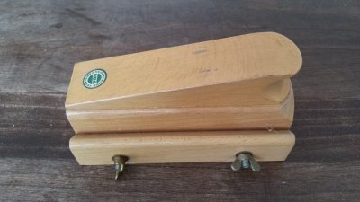

Dit is inderdaad een boardschaaf om aan zachtboard een mooi schaaf kantje te maken. Eind jaren zeventig heb ik er nog wel mee gewerkt. Bij renovatie van bestaand zachtboardplafonds, mocht je nog wel zachtboard gebruiken (aanhelen aan bestaand werk). Zagen en schaven betekend binnen de kortste keren dat het de kamer zeer stoffig en gortdroog was.

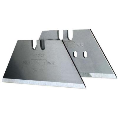

Werd gebruikt met stanley mesjes, die met een schuine kant aan beide zijden en twee groefjes aan de bovenkant.
Fons
Deze dus:
