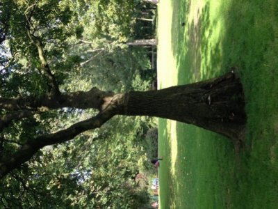

Wie kan mij vertellen hoe deze wonderlijke bast vorming ontstaat? ik loop af en toe langs deze boom in het Oosterpark in Amsterdam en vraag het met telkens af.
Alvast bedankt!

wat voor een blad zit er aan, lijkt een beuk geënt op een eik

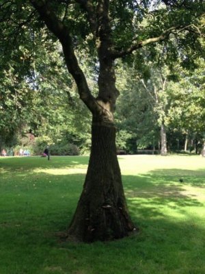

Foto gedraaid kreeg pijn in mijn nek. Bovenaan is het beuken onder eik, inderdaad waarschijnlijk geënt?

Boom lijkt idd op 2 meter hoog geënt. De bovenkant is wsl. ook een eik, bijv Quercus imbricaria, die net als beuk gaafrandig is.
de onderstam is zwaar aangetast door tonderzwam, een parasitaire zwam die bruinrot veroorzaat. De binnenkant is al rot, de zwam komt tussen de wortelaanzetten naar buiten. Het komt er op neer dat doordat de boom uitholt, de windbelasting op het resterende hout hoger wordt. De boom wordt daardoor geprikkeld om op de zwakke plek meer hout te gaan maken, waardoor de stam opzwelt/ gaat uitbuiken. Uiteindelijk zullen de wortelaanzetten ook aangestast raken en valt de boom om. De reactie extra hout als gevolg van spanning zie je ook vaak bij plakoksels/ kleeftakken, om te voorkomen dat een stam/tak afscheurt maakt de boom vaak een flinke rand steunweefsel.
