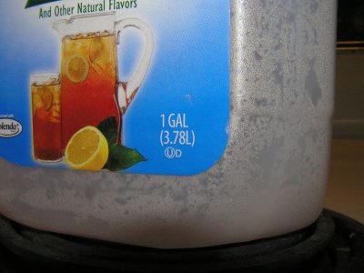

bij mijn weten is 1 gallon iets minder dan 4 liter, ok volgens google: 1 US gallon = 3.78541178 liter
Ben ik een keer wat ruimhartig in m'n aanduiding inplaats van iets tot op de laatste molucuul aan te duiden krijg ik gelijk kritiek. ;-)
Maar je hebt gelijk. Ik had zo gauw geen gallon fles bij de hand en keek op m'n conversie website. Daar dacht ik op US gallons te klikken maar m'n muis schoot door naar de UK gallons.
Maar ik heb net een fles uit de recycling bin gevist ter bevestiging.

And Other Natural Flavours?
Voor de goede orde: deze fles is van iced tea en is bedoeld voor menselijke consumptie. Ook al doe ik het mondjesmaat, m'n hout werk ik af met andere producten en daar neem ik liever geen slokje van.
