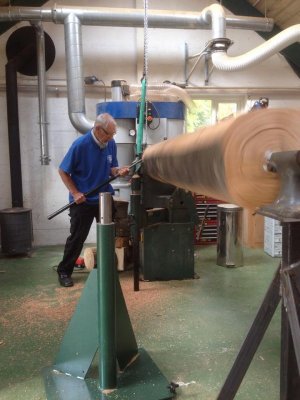

Dag Rob, Ik kan het wel doen, maar niet voor een redelijke prijs.... mocht je echt interesse hebben... of ooit een keer echt grote balusters nodig hebben, dan kan ik wat voor je betekenen. Ik zou daarvoor een speciaal tegencenter moeten maken voor de draaibank. zoals in de afbeelding. draaiwerk tot 250-300 kilo kan ik wel hebben.
Misschien zijn er hier nog andere draaiers die wel zo'n lang bed hebben.

ik bedenk me net dat je de balusters ook in 2 delen kan draaien... als ze dekkend geverfd worden zal je niet meer zien dat het losse stukken zijn. dat zou namelijk een mogelijkheid zijn.
Ikzelf kan tot 140cm draaien en ik geloof dat er nog een aantal mensen op het forum zijn die nog iets langer kunnen.
