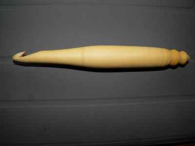

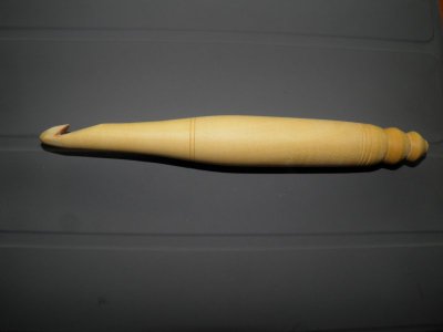

Schrijnwerker bij deze dan een foto van de 10 mm haaknaald.
Materiaal buxus - lengte ongeveer 16 cm.
Eerder de 6 mm naald op de bus gedaan - vandaag deze dus.
Trouwens leuk werk om te draaien en af te werken.
vr.gr. Jan Pranger.
