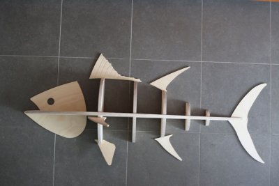

Tonijn op ware grootte ;-)
1500mm lang, uit 18mm en 8mm berken multiplex
Leuke boekenrek voor de dochter.

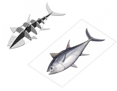

Google een tonijn prent en teken het over:

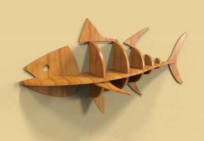

render:

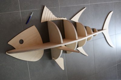

Doorsturen naar CNC en dat levert het volgende:

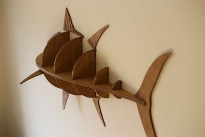

De 1500 viel wat groot uit, dus verschaald naar 1000mm met 12mm en 4mm

Leuk idee!
Ik zou wel de zijvin om een asje laten draaien of anderszins laten scharnieren, om te voorkomen dat de tonijn je dochter aan de haak slaat.

bedankt allemaal.
@kor: de zijvin zit er licht op geklemd, niet gelijmd, die zou indd wel eens kunnen sneuvelen anders.
