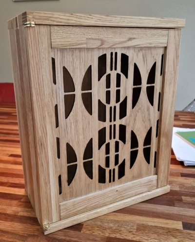

Eerder ook al genoemd, voor een familielid een whiskycabinetje gemaakt als kerstkado.
Uit eiken timmerpanelen die ik nog had staan, wel door de vandiktebank gehaald, want 18mm is wel erg lomp voor zo'n klein kastje. Het paneel is met de lasersnijder gemaakt, 4mm eiken gefineerd mdf. Rondom erin gelijmd. Het is een heel stevig deurtje geworden :)
Scharnieren zijn offset, had niet gehoeven, maar deze had ik liggen.20221218_133326.jpg

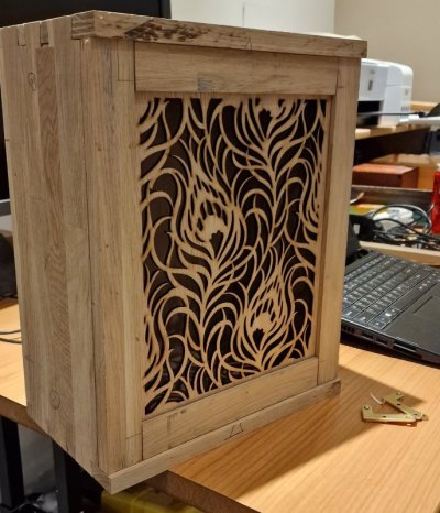

Motief van het paneel was wel even zoeken, uiteindelijk 3 varianten gemaakt
Deursluiting is met een paar supersterke magneetjes (rond 4, 8 lang). En daarna alles in de lijnolie/bijenwas gezet. Het paneel met blanke lak, in de hoop dat dat het roet stabiliseert (lijkt te werken), want alle snijcontouren schuren zou een heidens karwei zijn.
Offset knife hinges zijn van Amazon, overigens, net als de plaatjes om hem mee op te hangen.

Prima, maar de scharnieren zaten geen kunststof ringetjes bij, dus die gesneden uit dun plastic. Schroeven uiteraard ook niet gebruikt, gewoon fatsoenlijke kopen bij de bouwmarkt.

Persoonlijk vind ik de 2 andere panelen mooier.

Dat bloemenmotief vond ik zelf ook wel fraai, maar past niet in het interieur van de ontvanger :)
Het definitieve paneel is strakker, ik vond hem wel wat weg hebben van de sfeer in het Olivetti kantoor op het San Marco plein in Venetie.
Het paneel met de strook vond ik er te massief uitzien.
