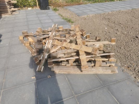

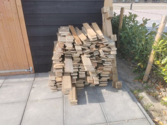

Beste leden,

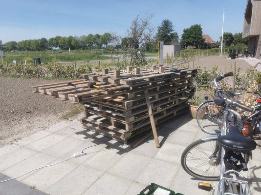

Omdat ik nieuw ben in de houtwereld en er toevallig een stapel pallets in onze tuin lag, heb ik die stapel pallets omgezet in een flinke stapel planken om er een werkbank mee te maken. Ik wil een werkbank maken zoals in onderstaande youtube video:
Hebben jullie tips over hoe ik dit kan klaarspelen? Ik heb slechts een decoupeerzaag, ik neem aan dat ik een ‘’planer’’ nodig heb om het hout te verwerken, ook een schuurmachine en grote klemmen zullen nodig zijn. Verder heb ik mijn oog op een tafelzaag, het liefst wil ik die verwerken in de werktafel. Zijn er verder objecten die ik nodig zal hebben? Hebben jullie tips? Of zijn er toevallig mensen die het leuk vinden om dit samen te bouwen?
Ik hoor het graag,

Onderstaand het materiaal waar ik mee zal proberen te werken
    194,2 KB · Weergaven: 56
    187,4 KB · Weergaven: 49
    153 KB · Weergaven: 56

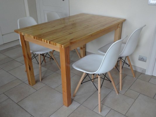

Op zich lukt het wel zonder vlak/vandiktebank hoor. Deze tafel heb ik gemaakt toen ik dit toestel nog niet had:
Gewoon reepjes zagen uit de palletplanken met de tafelzaag, reepjes 90° kantelen en alles verlijmen. Ik schaafde telkens 1 vlakke kant met de handschaaf, verlijmde dit, wachtte tot de lijm droog was, en schaafde dan zowel de rand van het verlijmd geheel als de nieuwe losse plankjes, om zo telkens een rij toe te gaan voegen (in wildverband). Duurt uiteraard wat langer, maar alles ineens verlijmen lukt toch niet goed omdat er dan teveel gaat verschuiven.
In jouw geval zaag je best bredere repen, zodat je een dik werkblad krijgt.
Bekijk bijlage 119164
Met deze methode kan je ook de Paul Sellers plywood workbench maken, maar dan met stroken pallet hout.
Met de hand vlak schaven is sowieso handig om te kunnen. Ik heb zelf geen vlakvandiktebank. Maar dit project vraagt zonder VVD inderdaad wel wat geduld...

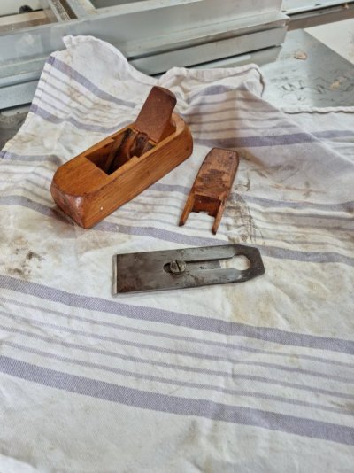

Maar wat doe je dan met gebogen hout? Ik ga mijn tafelzaag komende week pas kopen hoor, maar ik zie nu al dat als ik twee planken pallethout aan mekaar wil lijmen, er een klein gaatje tussen zit (door de buiging van het hout). Hoe los ik dat op zonder vlak vandiktebank?
Met een goeie ouwe handschaaf :D. Je zit redelijk centraal in een drukbewoond gebied, het moet gek lopen als je voor een één, twee tientjes niet een goeie schaaf kunt vinden. Ik wil je er ook wel eentje doneren maar ik woon 200+ km verderop.
Kan je een linkje sturen van een voorbeeld? Als ik het Google, dan komen meerdere producten naar boven. Wat doet het precies?
Op Engelstalige woodworking sites kom ik slechts de opties tegen om een jointer te kopen, is dit de niet-machinale versie daarvan?

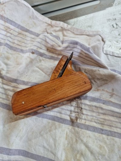

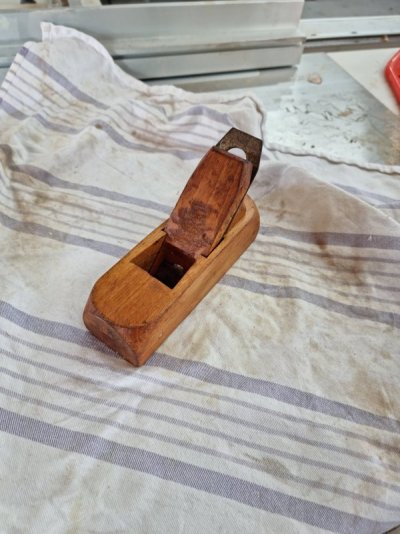

Het is een oudje, maar ik heb de zool een beetje gevlakt, alles licht geschuurd, een nieuwe laag lijnolie erop en het beiteltje even langs een schuurpapier gehaald. Je kan jezelf er niet mee scheren en je zal er geen prijzen mee winnen maar je kunt er wel gewoon mee schaven :).
Ik kan hem tegen verzendkosten naar je opsturen of je komt langs in Emmen en dan leer ik je wat ik ervan weet (maar er zijn veel meer ervaren stofsnuivers op dit forum met jaren(decennia)lange ervaring met handbewerking, dus raadpleeg die zeker óók even).

Bekijk bijlage 119292
Bekijk bijlage 119294
Bekijk bijlage 119295
Dank voor het vriendelijke aanbod. Emmen is wel heel ver voor mij, maar het aanbod met verzendkosten neem ik graag aan. Kunnen we dat via privé berichten regelen? Ik ga straks mijn eerste 2 planken aan elkaar vastmaken dmv klemmen + lijm. Op hoop van zegen.
