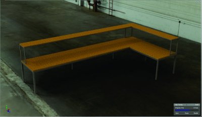

Voor in de werkplaats heb ik dringen nood aan een (veel) grotere werktafel / bureau
Dingen die er zoal moeten op komen zijn 2 - 3 computer stations, 3D printer, Elektronica ruimte en eventueel een ruimte voor algemeen werk.
Vanwege de inrichting van de ruimte heb ik gekozen om te gaan voor een L vorm met een lengte van 5m bij 2,5m waarvan effectieve zit ruimte 4m bij 1,5m
De diepte van de tafel is 1m, hiervoor heb ik gekozen omwille van de opbergruimte die ik boven de tafel wil. Aan de smalle zijde zal dit 40cm diep zijn, boven de lange zijde ben ik er nog niet helemaal uit, of 30 cm of ook 40cm.
Ruw ontwerp, zullen hier en daar nog verstevigingen moeten toegevoegd worden.
Blad zal gemaakt worden uit 2gelijmde platen van 18mm OSB (nadien een laag matte vernis tegen splinteren)
