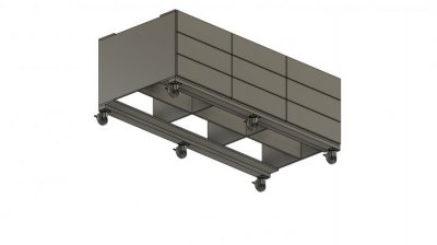

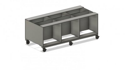

Maar ik moet zeggen dat ik voor werkplaatslades de softclose totaal niet mis. Al zie ik dat jouw kasten op wielen staan, en bij ruw verplaatsen willen die van mij (zonder softclose) inderdaad wel eens open gaan.
