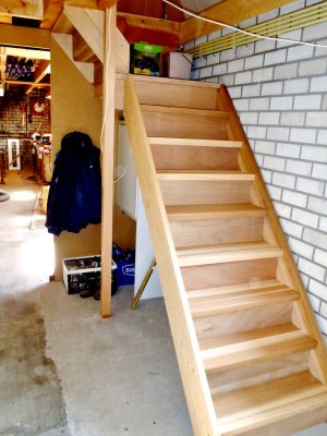

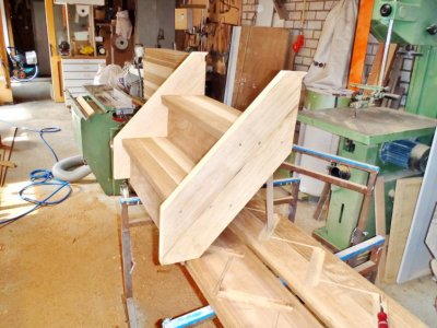

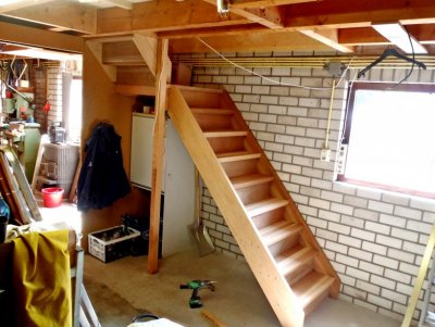

Afgelopen week heb ik een nieuwe trap gemaakt om de vliezotrap in mijn werkplaats te vervangen.
Ik had nog Oregon pine liggen, wel niet de allerhardste houtsoort maar ik moest er toch eens iets van maken.
Ruikt heerlijk.

Uitstekend gedaan Rien.
Je werkplaats is zo mooier mee geworden.
Nog een tablet meteen stoel onder de grootste trap naast de frigo en je hebt alles wat je moet hebben.

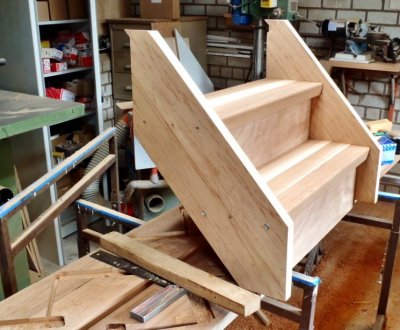

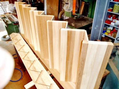

Prachtige trap geworden, kun je wat meer vertellen hoe je de trapbomen uitgefreesd hebt?
Rien van Lieshout
20 sep 2012
699
Oostelbeers

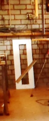

Voor het uitfrezen maak ik een simpele mal waar de voet van de bovenfrais doorloopt. Op foto 5 kun je de mal zien staan ,helemaal achter in de werkplaats links op de foto, je ziet ook de aanslag voor de schuinte er nog op zitten.
Aan deze mal kun je (aan de onderzijde) op schuinte een aanslag schroeven en ik gebruik dan 2 lijmklemmen om het geheel tijdens het fraisen op zijn plaats te houden.
Naargelang de dikte van de treden en stootborden in combinatie met de maat van je fraisbeitel maak je de opening in de mal.
Ik heb hier de mal beter op foto.
B.v. bij stootborden van 12mm dik en een fraisje van 10mm maak je de opening in de mal exact de maat van de voet van de frais +2mm.
Als je geregeld een trap wil maken kun je ook 2 metalen hoeklijnen 70cm lang doormiddel van 2 draadeinden op de beide uiteinden aan elkaar bevestigen.
Bij het bevestigen gebruik je per draadeind 4 moeren 2 tussenin en 2 aan de buitenzijde.
Op deze manier kun je de opening waar de bovenfrais-voet doorloopt makkelijk en heel precies groter of kleiner maken.

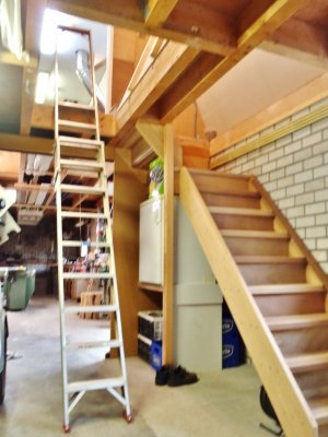

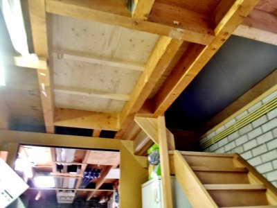

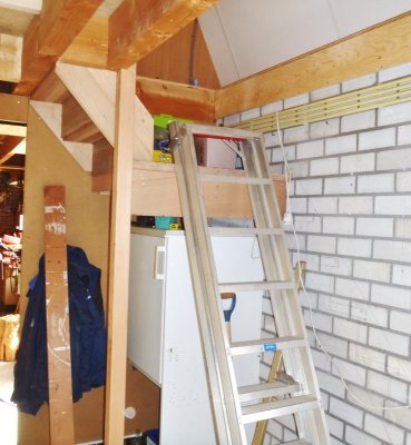

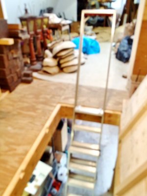

Hier nog een paar foto's van hoe het was.
Hier de vliezotrap even terug op de oude plaats voor de foto.
Vanaf de zolder gezien (onscherpe foto).

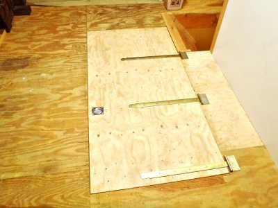

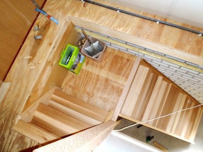

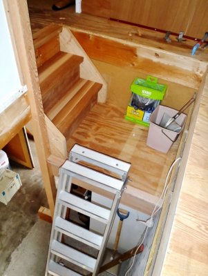

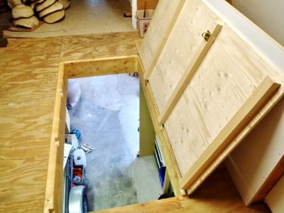

Hier is de vkiezotrap verwijderd en van het gat heb ik een materiaal-luik gemaakt met scharnierende klep.
Links boven nog wat voorgedraaide schalen.
Hier de klep van onderaf.

Hele goede oplossing zo, luik kun je altijd nog gebruiken om eventueel spullen naar boven te doen. Misschien een lier boven de oude trapsparing monteren?
