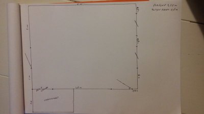

Recent zijn wij verhuisd en de ruimte welke ik als 'werkplaats' (lees, hobbyruimte) zal gaan gebruiken is in het geheel nog niet ingericht en dat geeft dus de ruimte om daar zelf invulling aan te gaan geven.
De bijgevoegde tekening is de plattegrond van de ruimte, globaal 4x5 m in oppervlakte, met daaraan vast nog een soort van inbouwkast van 2x1 meter. Deurkozijnen (links en rechtsonder) zijn 1m breed, onderkant raamkozijnen (2x rechterkant) zit op 60cm hoogte en het geheel is 2,6m hoog (onderkant balk).
Zelf loop ik met het idee om de werkbank tegen de wand aan de onderkant, tussen deuropening kast en de andere deuropening, te plaatsen. Ik heb graag een ruim werkblad en denk aan een blad van +/- 80cm diep bij 244cm breed (plaat lengte breed).
Ik wijfel of er in het werkblad geïntegreerd moet worden een rail/geleider/etc. om daar ook een freestafel te hebben, of dat daar een los kastje voor moet komen, wat in het midden van de ruimte gerold kan worden, net zoals er ook een mobiele zaagtafel, afkortzaag en kolomboor is. Het midden van de ruimte wil ik sowieso vrij houden om daar ook bijvoorbeeld plaatmateriaal te kunnen zagen met de invalzaag.
Dan wil ik graag binnen een deel van de materialen op kunnen slaan als grijpvoorraad (voor groter spul, balken/platen, heb ik elders ruimte en uiteraard eea aan kastruimte voor het wegbergen van gereedschappen, verbruiksmateriaal (schroeven/lijmen/kitten/verf) en 100duizend andere dingetjes.
Voor verbruiksmateriaal etc. zou de inbouwkast goed kunnen dienen, maar ik weet nog niet zo goed hoe de maat van 1x2m in te richten.
Bij deze zou ik jullie willen vragen om mee te denken over hoe de ruimte in te richten. Alle vormen van tips/trics/advies zijn welkom.

ik heb een raam van 90 cm breed voor mijn werkbank dat heeft voor en nadelen, maar veel voordelen heb ik daar nu ook weer niet van, het staat op de zuid-west kant. Veel last van avond zon dan moet ik luxaflex omlaag laten, en ik merk dat ik met houtsnijwerk vals licht heb. Het ligt er maar net aan welke kant waar jij de ramen hebt staan. Het voordeel als je een vaste wand voor de werkbank hebt is, dat je er bijvoorbeeld kastjes, of een schap kunt maken voor je gereedschap. Goed kijken waar je het beste licht hebt om te werken is m.i. het belangrijkste de rest kun je wel aanpassen, succes met de inrichting.

Als je een flipover werkbank (bijv multiplex) op stevige wielen maakt dan kan je 2 kanten van de tafel gebruiken en de tafel plaats je dan (aan de lengtekant) bijv aan het stuk blinde muur naast de inbouwkastkast en de wielen zet je op de rem. (als dat nodig is)
Zo staat ie vast als je erop moet werken en verrijd je de tafel als je flink ruimte nodig hebt om platen te zagen bijv.
Je kan ook een vast blad maken met bijv een gleuf van een paar cm breed over de lengte in je werkbank maken.
Dan leg je je plaatmateriaal op de werkbank en zaag je in de gleuf zo je plaat in de breedte die je wilt, wordt je plaat ook goed ondersteund door de werkbank.
Een deel van de tafel maak je zo dat je er een frees onder kan hangen maar ook gebruikt kan worden als blad voor als je niet freest.

Of een vast werkblad met 1 of 2 delen die je omdraait zodat je kolomboor bijv tevoorschijn komt.
Handig is ook als je zorgt dat je mobiele tafelzaag gelijk komt in hoogte met je werkblad.

Maak gewoon wat schetsen van je werkblad met eventuele indelingen.

Ik heb in meerdere magazines waarin workshops worden beschreven de methode gezien die ik je hier ook adviseer, print een zo groot mogelijke plattegrond en print in dezelfde schaal alle spullen die je hebt, boorkolom, afkortzaag eveneens de werkbank en eventuele beschikbare kasten.
Print dan ook een plaat 244 x 122 op dezelfde schaal uit en ga alles op de plattegrond neerleggen en ga kijken waar je ruimte overhebt voor opslag, de plaat is om even te controleren of je nog ruimte overhoudt om daarmee te werken.
