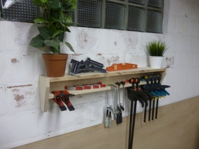

Vooraleerst mijn kleine collectie lijmklemmen (de meest gebruikte althans) geordend in een eenvoudig klemmenrek:

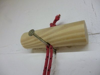

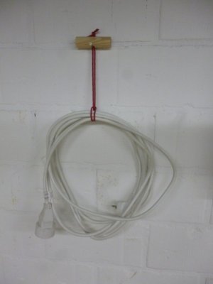

Daarna een eenvoudig hulpstukje gemaakt om verlengsnoeren op te ruimen en weg te hangen:

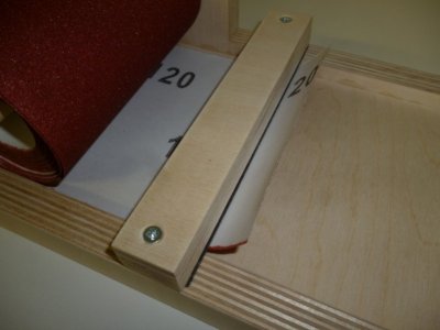

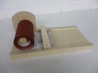

Ook met mijn schuurpapier had ik een probleem: de stukjes papier liggen overal rond, in alle vormen en maten: 3-hoeken, 6-hoeken, grote, kleine, ...
Hiermee kan ik snel een stuk schuurpapier afscheuren volgens lengte:

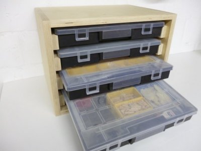

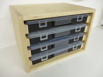

Vervolgens de schroeven, nagels, pluggen en andere kleine hardware in sorteerdoosjes gedaan, en verzameld in 1 unit:

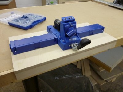

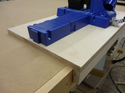

Omdat het standaard Kreg-K5-set soms durft te verschuiven op de werkbank terwijl ik platen van pocket-holes voorzie, heb ik hiervoor een base gemaakt in L-vorm, dat ik eenvoudig aan de werkbank kan vastklemmen (als dat al zou nodig zijn):

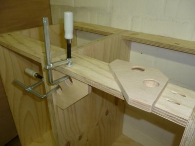

En als laatste, omdat ik me vooral zal focussen op corpussen maken voor de nieuwe werkbank tegen de muur, heb ik mezelf voorzien van handige hulpstukjes die de hoeken onder 90° houden en de platen klemt terwijl ik er de schroeven indraai:

Hm ik denk dat ik wellicht je schroeven sorteerkastje ga kopieren. Ik wilde er eentje volledig van hout maken maar soms wil ik gewoon een de meest gebruikte meenemen naar de werkplek/werkbank etc.; jij hebt zojuist het licht aangedaan!

heb je misschien wat maten voor mij van de hoekhulpjes ?
Alvast bedankt

Dat sorteerkastje is ook zeer handig, nu ligt alles hier maar los.
Heb je dat met deuvels in elkaar gestoken?

Het kastje zit met (goedkope) lamello's in elkaar. De eerste keer dat ik dit systeem heb toegepast (met een goedkoop toestelletje van Powerplus)
Dat werk mooi en netjes, maar ik heb wel eerst een uurtje bezig geweest om het toestel te 'calibreren' zodat hij mooi evenwijdig met het grondvlak freest.
De hoekstukjes zijn ongeveer 20x20cm, de openingen zijn 40mm diameter.

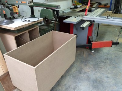

Dit weekend een afvalbak gemaakt uit resten spaanderplaten:

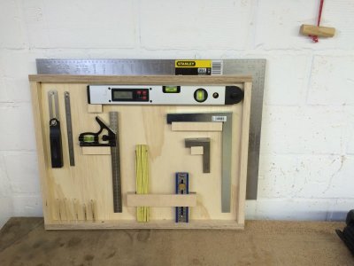

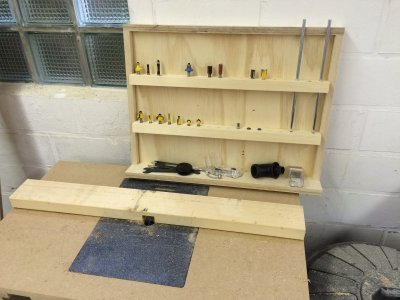

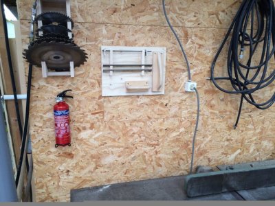

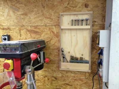

Na enkele jaren ervaring heb ik ook ondervonden dat het eenvoudiger is om alle gereedschappen, horende bij een specifieke machine, ook daadwerkelijk bij die machine terug te vinden is, en niet ergens in een lade van de werkbank aan de andere kant van de ruimte.
Daarom heb ik verschillende "gereedschapsborden" gemaakt van resthout, met de nodige gereedschappen volgends de specifieke machine of werken:
Schaafmachine (reservemessen, pushblocks, hulpstuk voor messen en umbrako):
Voor het meetgereedschap (moet nog opgehangen worden):
Voor de kolomboormachine:
En voor de freestafel (moet nog opgehangen worden):

Maar de kabel kan toch gewoon over de spijker..
Of mis ik iets?
Rhynix
24 okt 2012
582
Izegem, België
dan is de kabel niet opgebonden, en valt ze gegarandeerd van de spijker, die slechts een 4-tal cm uitsteekt
Zo kan ik ze gemakkelijk overal meenemen op verplaatsing

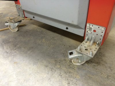

Pootjes aan de paneelzaag bevestigd:

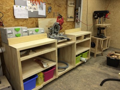

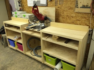

Werkbank voor de afkortzaag in elkaar gestoken:

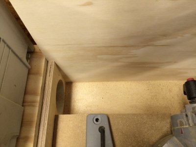

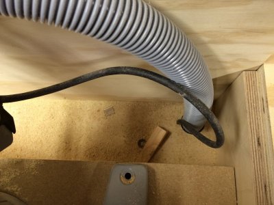

Met ingebouwde dubbele stofafzuiging:
via 100mm:
Via 36mm:

Mooie hulpjes hoor!
Alleen de pootjes voor de paneelzaag zien er minder professioneel uit dan de hout-oplossingen.
Ben je niet bang dat je een keer verschrikkelijk je enkels stoot aan die punten? ( zou mij onherroepelijk gebeuren )
