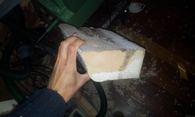

Hieronder een voorbeeld wat er gebeurt als je het hart meeneemt. Dit betreft de krans van een schoorsteen (gronings model). Misschien dacht de maker dat de regen er niet bij zou komen ivm de kap. Maar ja, na 30, 50, 100 (?) jaar was hij toch flink rot. Een nieuwe schoorsteenkap maken zal waarschijnlijk een project zijn voor deze winter.
