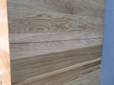

Bij het maken van eiken meubelen ben ik tegen het probleem van 'het werken van hout' aangelopen
Ben al jaren hobby-matig bezig met het maken van meubels, vnml. mdf, grenen en incidenteel eiken.

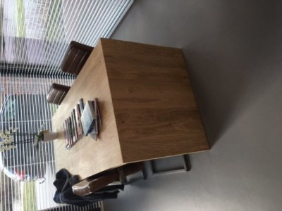

Nu heb ik in opdracht een aantal eiken bureaus gemaakt voor iemand die er zo uitzien

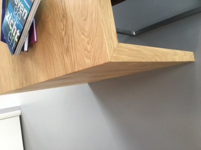

Ik heb gewerkt met 18 mm eiken panelen die ik d.m.v. een sandwichconstructie heb opgedikt tot 54 mm met als kern
mdf stroken, zijkanten in verstek afgewerkt. daarna met Osmo afgewerkt.
In totaal waren het 5 bureaus , 2 maanden geleden afgeleverd, klant tevreden, zelf tevreden totdat ......

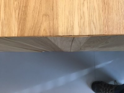

De klant mij deze week belde met de melding dat er met 2 van de bureaus problemen waren

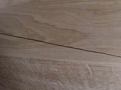

Wat blijkt dat de panelen erg zijn gaan werken en op plaatsen volledig is doorgescheurd, het vreemde is dat
alles is gemaakt uit dezelfde pakket eiken panelen, deze bestel ik kant en klaar bij eikenpanelen.nl omdat ik niet
de ruimte en machines heb om zelf panelen te verlijmen.
Wat ook opvalt is dat de scheuren ook diagonaal over de lamellen lopen.
Kan iemand zijn licht laten schijnen wat er is gebeurt en wat ik kan doen om dit in de toekomst te voorkomen.

Het is zeer waarschijnlijk geen droog eikenhout geweest, voor meubels moet je eerste klas eikenhout gebruiken met een vocht percentage van max. 12 procent. Koop je hout het liefst bij een goede betrouwbare houtboer die je garandeerd dat het ook droog en goed eerste klas hout is. Op het kantoor waar ze nu staan, staat de verwarming aan en dat is het hout waarschijnlijk fataal geworden?
Groet Pel

Ik denk dat je beter geen sandwich kunt maken met mdf ertussen.
De sandwich van verschillende materialen in combinatie met wat pel zegt kan een oorzaak zijn.
Omdat het mdf praktisch niet werkt, en het eiken wel treden er spanningen op in het eikenhout door de krimp van het hout.
Een sandwich van alleen eike zal hier waarschijnlijk geen last van hebben omdat de verschillende lagen nagenoeg gelijk uitzetten en krimpen.

Zo te zien is het eiken gekrompen en het onderliggende mdf niet. Kan zijn dat het aan het hout ligt, maar wat ook mee kan helpen is dat de lucht in het kantoor erg droog is. Zou je kunnen meten en dan eventueel kijken of er luchtbevochtigers wenselijk zijn. Het is nl. Ook voor de mensen die er werken niet echr fijn als de lucht erg droog is.
Als de overgang niet te groot qua vochtgehalte kun je ook met rustiek e.d. gewoon wegkomen.
Staan alle bureaus in 1 ruimte of staan de bureaus met probelemen in een specifieke ruimte?

Het is duidelijk hier dat de manier van opbouwen het houtpaneel belemmerde om te werken als één geheel, daarom de scheuren, de spanning moet nergens naar toe. Mogelijke alternatieven, ofwel een massief blad van 50mm dikte dat wel kan werken zonder te scheuren, of een enkele dikte gebruiken en enkel de langse buitenranden opdikken met één in verstek gezaagde lat.
Die diagonale scheuren zijn volstrekt normaal, ze volgen gewoon de houtnerf. Het hout was duidelijk niet droog genoeg voor de standplaats, droger hout zou nauwelijks of geen schade veroorzaakt hebben (vochtpercentage 9 à 10% max) Als de meubels in een nauwelijks verwarmde of te vochtige werkplaats zijn samengebouwd ligt de fout daar en niet bij de houthandel. Meestal worden dergelijke gedroogde panelen geleverd met een folie erover, dat is niet voor niks, dat heeft juist als doel om het droge hout ook droog te houden. Massief hout is namelijk hygroscopisch, het zoekt altijd een vochtevenwicht met zijn omgeving!

Heb je de eiken panelen over het gehele oppervlak op het MDF gelijmd? Want dan wordt het nog heel wat om dit te repareren.
Het MDF moet er tussen uit. Dan kan je de scheuren weer aan elkaar lijmen.

Ik vraag me af of er sprake is van extreem werken, feit is dat hout altijd werkt en dat de constructie dit toe moet laten. Daar gaat het in dit geval in de basis fout, want dat kan blijkbaar niet afdoende.
Een verschil in vochtgehalte maakt dat het hout gaat werken, dat kan dus aan een hoog aanvangsvochtgehalte of aan het luchtvochtgehalte van de ruimte liggen. Dat sommige panelen wel splijten verbaasd mij minder. Dit kan aan niet geheel homogene verlijming liggen of de altijd aanwezige variaties in het hout, het is een natuurproduct dus nooit homogeen.
De oplossing is dus simpel; gewoon zorgen dat je constructies werking toestaan.
tuoh
De panelen bestaan zo te zien uit een mix van kwartiers en dosse planken, belangrijk hier is het verschil in krimp tussen beide zaagwijzen, dat ligt bij dosse planken dubbel zo hoog als bij kwartiers hout. Respectievelijk 0,8% rad. en 1,7% tang.
Als beide panelen in de sandwichconstructie niet exact dezelfde opbouw hebben (= mengeling van dosse en kwartiers) gaat dat een verschil in krimp geven, één van beide panelen gaat meer krimpen dan het andere. Wanneer nu beide panelen via een tussenlaag met elkaar verbonden zijn gaat dat verschil in krimp zich mogelijk uiten in scheuren, het paneel met de meeste dosse planken erin zal scheuren vertonen. Is dus makkelijk te controleren of het in werkelijkheid ook zo is. Er wel van uitgaand dat de tussenlaag bestaat uit stroken die in de lengte lopen.
