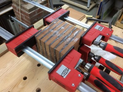

Op pinterest zag ik een bijzonder leuk sfeer lampje gemaakt van hout, plexiglas en een ledstrip.
Laten dat nou precies de zaken zijn die ik ruim op voorraad heb...

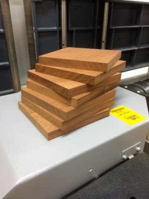

Ik had nog een mooie balk mahonie liggen. Daarvan een stuk afgezaagd en bewerkt tot 7 plankjes 160 x 160 x 18.
Eigenlijk 8 maar door 1 plankje liep een breuklijn die dus ook scheurde.

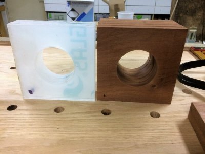

Vervolgens 6 plaatjes plexiglas gezaagd en een cirkel van 80 mm uit de onderdelen gehaald.

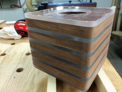

Lijmen met polimax transparant

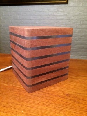

Schuren

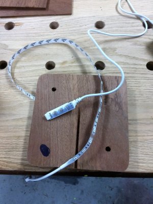

De bodem maken

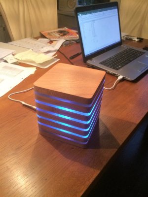

Het eindresultaat
Het grootste compliment kreeg ik van mijn betere helft; "Die wil ik binnen op de kast hebben staan".
Groet,
Jan
Mooi licht effect Jan, maar functioneel licht heb je er m.i. niet van.
maja158
25 mei 2010
942
90
Balloërveld (Dr)
Klopt. Functioneel licht heb je er niet van.
Daarom noemde ik ook in de eerste zin al dat het gaat om een sfeer lampje.
En dat geeft het wel, sfeer.

Dit ziet er mooi uit. Als je het plexiglas weer transparant wil hebben dan kun je voorzichtig met een vlam langs de zaag randen gaan.
maja158
25 mei 2010
942
90
Balloërveld (Dr)
Dank voor je compliment hopmangj! Je tip is bekend.
Bij deze lamp is het juist de bedoeling dat de randen zeer fijn geschuurd zijn. Dit zorgt ervoor dat het licht diffuus blijft en gelijkmatig over de rand wordt verspreid.
In dit geval is het geheel geschuurd tot en met korrel 400.
Ben zelf nog aan het dubben hoe ik de lamp ga afwerken.
