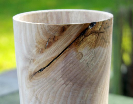

Ik heb een houtdraaiwerk onderhanden waar een grote scheur inzit.
Die heb ik dichtgezet met Cellocol gemengd met houtskoolstof.
Ik dacht dat het hard zou worden maar dit is niet zo.
Doe ik iets fout?

Schot voor de boeg .. Ik gebruik Cellocol zeer regelmatig maar nog nooit met houtskoolstof. Max scheurbreedte een paar mm denk ik (gebruikt door parketleggers). Diepe scheuren in meer lagen, het oplosmiddel moet nog wel verdampen kunnen, en als de bovenlaag dicht is gaat dat niet meer.
