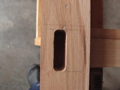

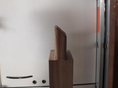

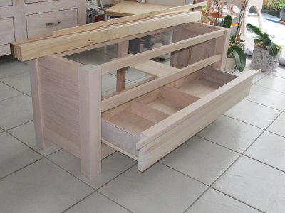

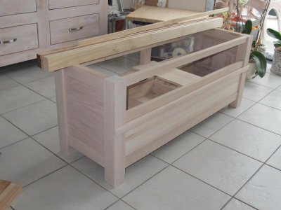

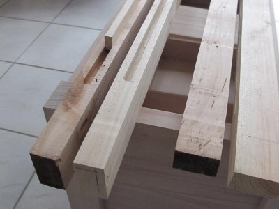

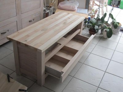

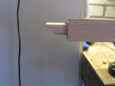

Hierbij mijn tv meubel gemaakt van afval hout afkomstig van een bedrijf die roestvrij stalen onderdelen aangevoerd krijg in kratten welke vervolgens op de schroothoop belanden.
Ben er echt wel een beetje trots op.

Die weggegooide kratten zijn toch niet gemaakt van een dergelijk kwaliteit beuken lijkt me? of bedoelde je het bovenblad van je kast?
Ik werk zelf graag met stukken afval. Afval die een collega houtbewerker anders mooi in de kachel gooit vraag ik mee om nog iets leuks van te maken. Heb zo o.a. dienbladen en (thee)kistjes gemaakt die uiteindelijk leuk zijn geworden.
Het is me echter nog nooit gelukt om genoeg uit voor een daadwerkelijk groter meubel bij elkaar te krijgen. Misschien stukken (lichtverweerd) vuren of een rest stuk multiplex, maar hoe kom je aan de kwaliteit?
Haal zelf namelijk ook veel voldoening uit het werken met rest stukken of het cradle2cradle ecologischvriendelijk werken zoals dat tegenwoordig in hippe termen heet ;).
Maar zeker tof gemaakt!

Wobblywood,
Ja het afvalhout wat ik op ga halen bestaat voor namelijk uit vurenhout maar de liggers 80 x 80 mm onder deze kratten bestaat voornamelijk uit beukenhout.
Het beste hout zoek ik uit en gebruik ik voor mijn meubeltjes soms zit er wit hout bij waarvan ik de naam niet weet maar zonder noesten is een beetje zacht maar uitstekend geschikt voor het blad.
Simon

Mooie kast!
Ik denk dat ik maar eens in de buurt op zoek ga naar een roestvrijstaalmetaalbewerkingsbedrijf. ;)
Welke lade geleiders heb je voor de la gebruikt?
grts, Raymond
simon
10 dec 2010
369
22
Zuid-holland
Beste sunrayes
de goedkoopste geleiders omreden dat deze in de lengte van 350 mm in voorraad waren ,je moet ze wel goed afstellen en schroeven gebruiken met dunne verzonken koppen anders lopen de wieltjes tegen de schroefkoppen en dat glijd niet lekker.
Simon

Ik zou niet een beetje trots zijn maar heeeeel trots als ik een dergelijk meubel zou hebben gemaakt. Ziet er echt geweldig uit! Is er, doordat het hout als is gebruikt, minder kans op vervorming of maakt dat niets uit.
simon
10 dec 2010
369
22
Zuid-holland
Beste Herman,
Alvorens je met het hout aan de gang ga moet je goed kijken waar de schroef en spijker gaten zitten en het hout mag niet nat zijn.
Dan uit je verzameling mooie stukken zoeken en aan de slag gaan,
Vervorming heb ik nog niet mee gemaakt ik laat wel het hout wat ik gezaagd en geschaafd heb in de kamer een paar dagen liggen zodat het goed uitgewerkt is.
Overigens ter informatie het hout wat voor kisten of pellets wordt gebruikt is in de meeste gevallen geen vers hout maar afval hout van timmer fabrieken.
Simon

Simon, prima resultaten, als ik de foto's zie. Ik werk zelf ook al een paar jaar met sloophout en kan ook mijn omgeving plezieren met de producten.
Een schroef- of spijkergat laat ik meestal in zicht, omdat ik vind dat het inherent aan de grondstof is.
