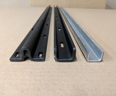

Belangrijkste vraag die je jezelf moet stellen is “ waar jij “ de poten wil hebben. Daarna afvragen of en waar er versterking in moet komen.
Wat ik zelf vaak doe bij tafels is er een T staal onder maken waarbij ik met de inval zaag een sleuf maak waarin de T van het staal invalt. Deze daarna vast zet met schroeven aan het blad. Denk aan 3-4 van die stukken staal. Haal je bij een bouwmarkt.
Je zal zien dat er ook andere voorbeelden langs gaan komen, kies wat voor jouw het fijnste en leukste is om te doen. Tis hobby zullen we maak denken.

dat te onderzoeken leg er twee klosjes onder en druk in het midden als hij makkelijk buigt heb je er niets aan
een profile waar je iets aan hebt kan je met gemak op staan
