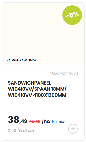

Heb je een voorbeeld (linkje) van eventueel een standaard product van een fysieke winkel?
op dit forum waart een lijst van houthandels rond
daar staat er zeker 1 in jouw streek bij
prijs bij 1 van mijn leveranciers in vl
die niet bij jou levert
je kan ook een keukenwerkblad nemen
