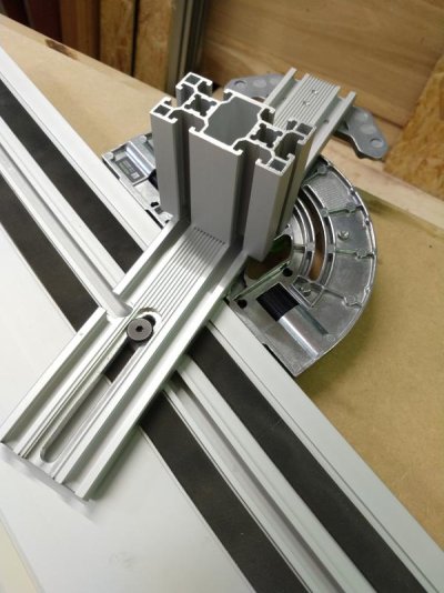

Voor een aantal werkzaamheden, zoals aftekenen, is de werkbankhoogte nog niet helemaal naar het zin. Ook moet ik weer met de invalzaag en de liniaal aan de gang, maar het pannenlatten hekwerk dat ik daar ooit voor heb gemaakt is niet meer bruikbaar.
Ik heb nog e.a. aan alu profielen en was daarmee aan het prutsen voor wat inspirate. Twee leggers van 2.6m en dan .... Neen. Dat werd me allemaal te zwaar en ik wil ook geen hele platen meer tillen. Je wordt ouder pappa ....
Ook staat er nog een hele stapel MDF platen, 60x60 cm. Mmm, wat nu als ik gewoon een paar losse verhogingen maak? Zo gezegd, zo gedaan .. grrrr, waarom zijn die platen niet even dik? De werkbank is iets meer dan 59 cm diep, de verhogers vallen er mooi over heen. Aan de 'achterzijde' tzt wat bouten plaatsen om ze strak tegen de bank te trekken.
Met prutsen en sorteren zitten er nu drie in elkaar. Een met een extra lange zijde zodat die in de achterse bankschroef geklemd wordt. De eerste kan in de pootklem vast gezet worden. Nummer 4 moet nog gemaakt worden.
Rommelend met lineaal en verstelbare aanslag, wacht eens, er zitten T-slots in de achterkant. De breedte is gelijk aan die van een 80/40 profiel. Nu begint he puzzelen. Een scharnier aan de aanslag, ipv direct op de lineaal. Da's handig met hoeken.
Misschien ook een 20mm gaatjes patroon in een verhoger? De platen liggen er toch los in, uitwisselbaar.

Dank je. Ben vandaag aan het zagen geweest en dat gaat prima. Eerst lange planken schulpen, op vier van die opzetstukken. Later dingen afkorten en dan voldoen twee of drie, afhankelijk van de materiaal lengte.
Als je een gatenpatroon wilt maken, let dan wel op de hoogte, zodat de klemmen en hondjes voldoende ruimte aan de onderkant hebben. Bij die van mij zit 4 cm ruimte onder de plaat. Ik had daar niet over nagedacht en weet ook nog niet of het genoeg is. Gevoelsmatig wat aan de krappe kant.
