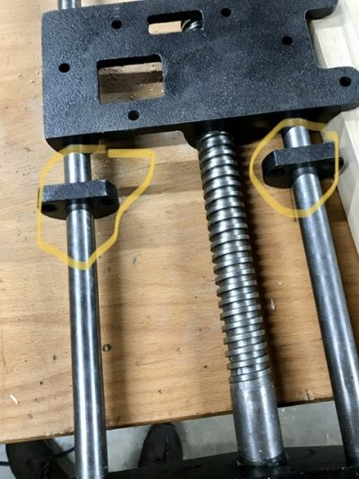

Ik ben een nieuwe klem aan het plaatsen op mijn werktafel. Op de geleiders zitten twee losse geleidebussen die vastgeschroefd moeten worden.
Het is me echter niet duidelijk hoe deze geleiders (bovenste foto omcirkeld) gemonteerd moeten worden? Ik vind dat ook niet terug. Weet er iemand waar deze bussen/geleiders voor dienen en hoe ze juist gemonteerd moeten worden?

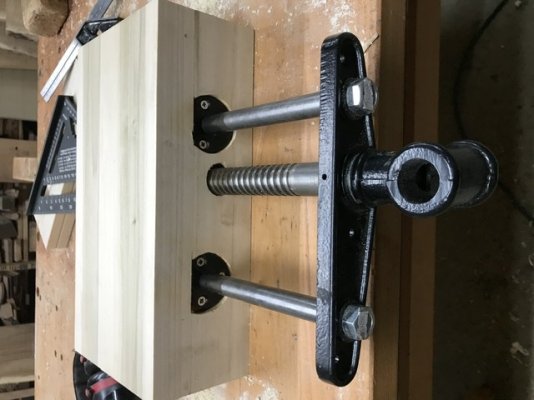

Ik heb de klem op een sokkel gemonteerd. Die moet nu nog onder het werkblad komen.2BA9B6C5-70E2-4C22-8690-62F210C8EEF9.jpeg
De geleidingsbussen heb ik ingelaten, maar echt goed werkt dit toch niet. De passing tussen bus en geleider is behoorlijk nauwkeurig. Bij de montage (vastschroeven) zijn de bussen iets verschoven of ze zitten niet helemaal recht. Hierdoor klemt het een beetje en gaat de klem stroef. Even afwachten tot alles gemonteerd is.
Over de toegevoegde waarde van deze extra geleiding ben ik niet overtuigd. De stangen glijden immers in de twee bussen van de sokkel van de klem. De geleiders komen in principe niet in aanraking met het hout.

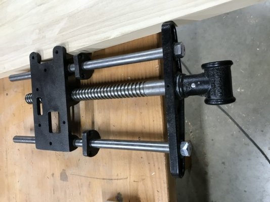

Is dit de opvolger van de klem die ik bij je heb opgehaald?
Na een nieuwe spindel en bus werkt hij bij me uitstekend. Nog bedankt (y).
