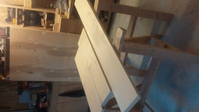

Zoals zovelen kom je op Youtube veel mooie voorbeelden tegen.
Zo kwam ik meerdere keren voorbeelden van Ron Paulk zijn werkbank tegen.
Deze heb ik dus gemaakt met natuurlijk mijn eigen maatvoering.

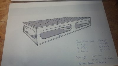

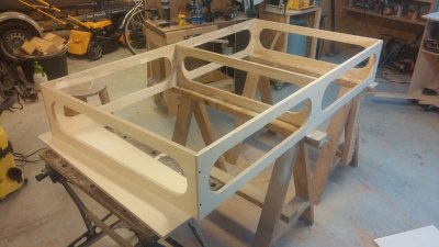

Meeste keren begin ik tegenwoordig met een tekening:

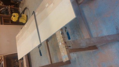

Makkelijk voor het materiaal klaar zagen. Ik heb Berken multiplex gebruikt met een dikte van 15mm
verbinding in de hoeken en midden

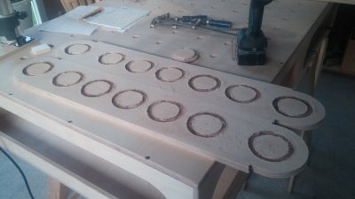

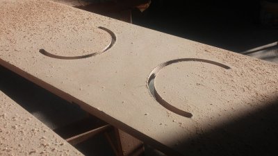

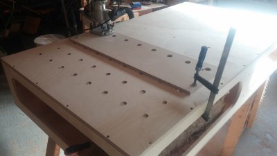

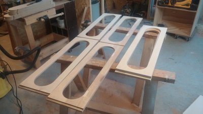

Voor de uitsparingen kon ik ook mooi mijn nieuwe bovenfrees gebruiken die inmiddels mooi wat uren heeft gemaakt.
Na alle rondingen gefreesd te hebben, begonnen met de invalzaag. En dat klusje was zo gepiept.

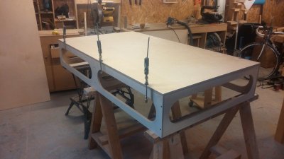

Daarna komt monteren:
Foto's maken en dat bijhouden is niet mijn sterkste punt als ik lekker bezig ben haha.
Dus de dag erna ben ik begonnen met gaten te frezen:

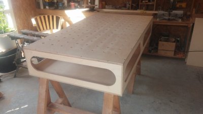

En zo was het ''blad'' klaar
Afmeting is 900 x 1600 mm en 280 mm hoog. Hij is mooi stevig geworden en het werkt mooi.

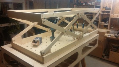

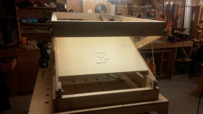

Dus zo werd mijn plan geboren om een hef tafel te maken voor mijn blad. En dit alles zo veel mogelijk van hout natuurlijk.
Ik was nu weer begonnen met tekenen, en aangezien mijn techniek in sketchup nog niet voorbeeldig was heeft het een paar uurtjes gekost.
Daarna weer een lijstje met materiaal afgewerkt om zo een bijna bouwpakket te creeeren.
Zo kwam de bovenfrees ook weer van zijn plaats:

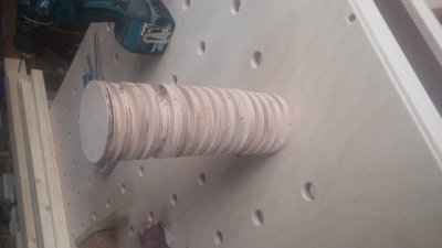

Er moesten 16 wieltjes gemaakt worden.
En zoals ik al zij neem ik soms de tijd niet om foto's te maken.
Dit kwam ook doordat ik alles tussen klussen bij anderen door moest doen.

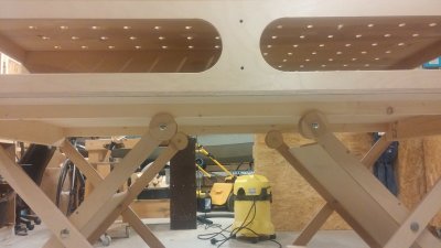

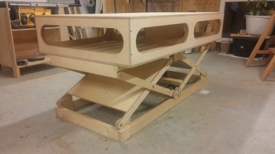

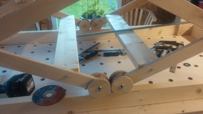

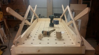

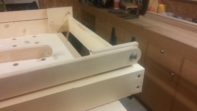

Hier wat foto's van montage en waarmee het ontwerp ook duidelijk word.
Versteviging voor het zijdelings bewegen. Meteen de kans gepakt om mijn initialen in te frezen.
Daarna kon het blad gemonteerd worden.
En tot zover klaar.
De werkhoogte kan versteld worden van 80 naar 110 cm

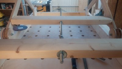

De enkele spindel in de midden ga ik voor 2 vervangen aan elke kant. Zo kan ik het laatste beetje stevigheid creeeren wat ik ruim voldoende vind voor dit eindresultaat.

Knap gemaakt hoor. 20 mm gaten, neem ik aan? Een stelletje Parf dogs er bij, liniaal er langs en hup: gaan met de cirkelzaag of bovenfrees. En van de verstelbare hoogte ga jij (en je rug:)) veel plezier beleven.

Mooie werkbank zeg! Hoe heb je de gaten iedere keer op de exacte afstand gefreesd?

Kan je nog wel flink schaven? Want hij lijkt me niet zo heel stabiel.
Ik ga sowieso een spindel erbij zetten om voor mij het beste er uit te halen.
Voor schaven gebruik ik mijn kleine werkbank die ik ernaast nog heb dus is de tafel alleen voor machinaal gebruik en montage.
ahk
Ik heb alles doorgemeten. Ben bang dat ze niet altijd precies goed staan, maar dat heb ik ook nog niet nodig.

Mooi gemaakt. Lijkt me erg makkelijk voor sommige situaties om de bank in hoogte te kunnen verstellen. Ik ben benieuwd naar hoe die bevalt en hoe stevig die is!
peter91
1 jan 2014
71
Ee
bevalt tot nu toe goed! Mijn laatste project zal over een week tot paar weken af zijn en dan komt daar ook verslag van, maar was echt perfect werken tot nu toe.
Heb de tafel niet vaak op en neer gehad. Maar dat systeem zal nog een x aangepast worden.
