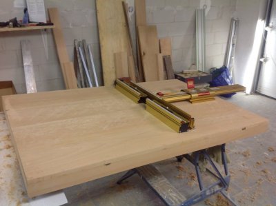

Vandaag weer verder met de werkbank, bij deze een plaatje hoe het er nu voorstaat.
we gaan zo de poten nog even lijmen

kwijl !!!!!!!:)
enne vergeet ik bijna wat ga je er onder hangen en wat voor inlegplaat ga je gebruiken en ....en etc.etc .. vertel

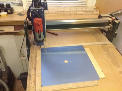

Volgende week twee plaaten aluminium ophalen, dat wordt mijn inlegplaat.
We maken ze op maat met de CNC machine, ik ben wel een beetje van het gemak zeg maar:p

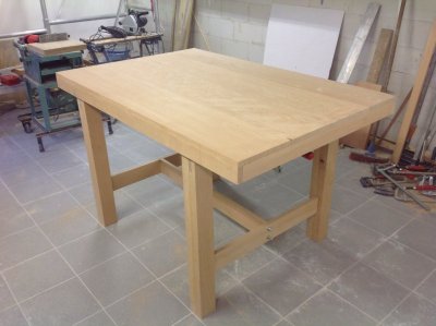

Weer een stapje verder, de eerste poten zijn gelijmd, en de tweede ze zit in de klemmen.

Zo....da's een serieus werkbank. Ik zag al de incra spullen erop zitten. Wordt dit alleen een plek om te frezen of ook deels een montagetafel ?
Wat voor een blad heb je gebruikt ? Dit kan ik niet goed zien op de foto.

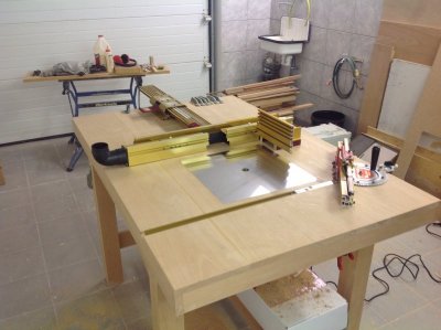

Hey Rick,
Het wordt een multifinctionele werkbank, frees/zaagtafel en montagetafel.
Buitenkant van de tafel is van 22mm beuken, dit heb ik op een plaat 50mm multiplex gelijmt.
Er komen nog 4 ribben aan de onderzijde om kromtrekken door spanningverschil in beuken en multiplex op te vangen.
Mocht dat niet genoeg zijn, dan zet ik aan de onderzijde van de werkbank ook nog een laag 22mm beuken zodat het symetrisch.
Als het een beetje door loopt, kan ik hem zaterdag uitprobeeren.:p

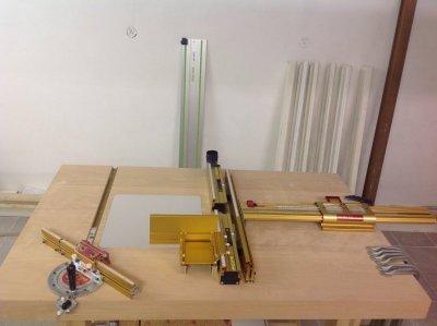

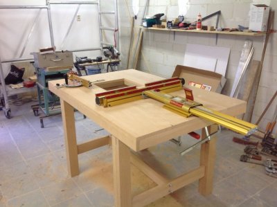

De ruwbouw is nu bijna klaar, nog wat randjes afwerken en schuren en dan kan ik de inlegplaten maken.
die worden 10 mm dik 1 voor de bovenfrees en een voor de invalzaag.

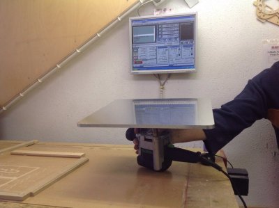

Ter Apelkanaal

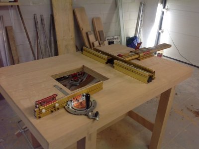

Vandaag de inlegplaat voor de bovenfrees klaar gemaakt, helaas zijn de incra clean sweep plaatjes nog niet binnen dus kon ik de sparingen daarvoor nog niet frezen.

Binnenkort ga ik beginnen aan een kast aan de voorkant onder de werkbank, maar eerst maar es de LS uitproberen.
Het aluminium is niet geheel in het kader van dit forum, maar ik vond het wel leuk om te laten zien.
Een cnc frees is zo veelzijdig, ook voor de hout hobby.

Ziet er goed uit. Dit project mag straks wel in de incra-folder !!!
Is de tafel straks glad genoeg om het hout op te laten "glijden" ?

Rick, Dat is een hele goede misschien kunnen we idd een Incra folder opstarten, dan kunnen de mensen hun ervaringen met de verschillende Incra tools delen.
wat gladheid van de werkbank betreft, is het wel de bedoeling dat hij lekker glijd.
ik moet alleen nog even kijken wat ik straks ga gebruiken om hem af te werken, ik dacht zelf aan olie.

De Festool is een tijdelijke oplossing, ik ga als hij klaar is een triton monteren, daarbij kun je van onder met een slingertje de frees instellen.
Voor nu maak ik er tijdelijk een instelling met een scharnier denk ik, als de gereed is zal ik het wel posten met filmpje er bij.
