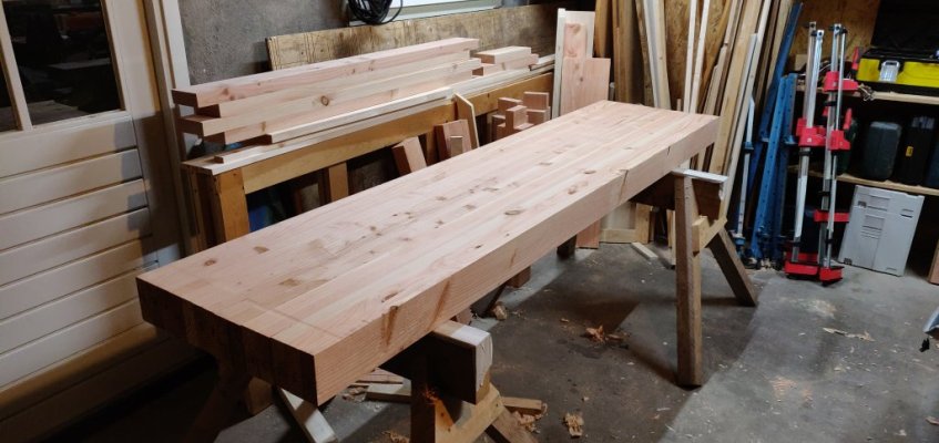

Bedankt voor jullie reacties. Bij deze een bericht met wat ik nu uiteindelijk gedaan heb.

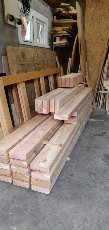

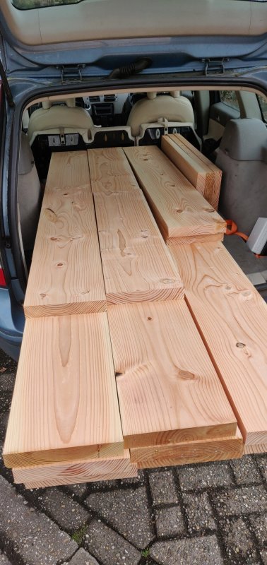

Ik heb toch even het zekere voor het onzekere genomen en besloten om droog hout te kopen en daar de werkbank van te maken. Ik heb een paar lange balken (5 meter, 245mmx45mm) gedroogd Douglas kunnen vinden en daar de werkbank van gemaakt.
Eerlijk gezegd heb ik eerst nog een fout gemaakt - iemand bij een houthandel gaf toen ik vroeg of hun Douglashout luchtgedroogd was en niet kiln-dried bevestigend antwoord, maar dat bleek niet te kloppen, het bleek namelijk versgezaagd te zijn. Ik heb vervolgens vrolijk die balken gekocht en op lengte gezaagd en thuis kwam ik erachter dat het versgezaagd hout was. Daar leer ik dus wel weer wat van: goed opletten hoe het hout voelt (het was ook veel te zwaar) en dubbelchecken wat het zou moeten zijn. Maar ja... nu heb ik hout voor een extra werkbank klaarliggen om nog een keer een werkbank te maken.
Achteraf had ik waarschijnlijk liefst nog een andere keuze veranderd: in plaats van Douglashout voor het blad had ik liever essen gebruikt. Dat is wel iets duurder, maar ik zou toch een wat harder blad willen hebben. Douglashout wordt als het goed is nog wat harder maar dit in principe droge hout is nu nog niet zo heel hard en aangezien hij er niet voor de sier staat komen er wel goed veel deuken in. Misschien schaaf ik er nog een keer een laagje af over een paar jaar.
Hier wat foto's van het proces:
IMG_20211025_105741.jpg Het vers gezaagde hout :/
IMG_20211104_121520.jpg Poging 2: droog hout

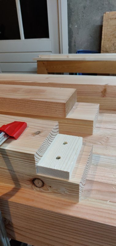

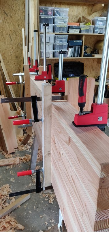

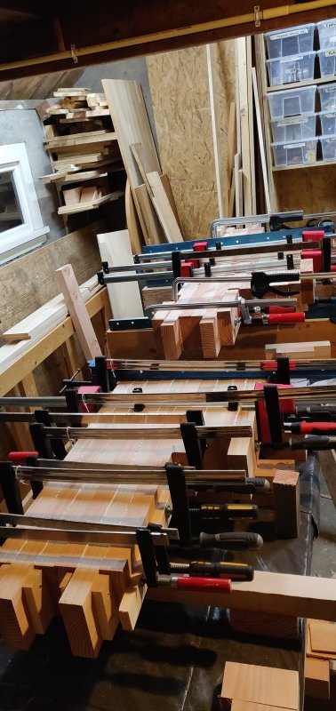

Daarna alle brede balken geschulpt op de tafelzaag en de balken voor het blad geordend. Ik heb eerst 7 van de 14 balken tegelijk gelijmd maar dat was vrij stressvol. Daarna maar 3 lijmnaden per keer gedaan:
IMG_20211111_193515.jpg Blokjes erop om de pennen te maken tijdens het lijmen
IMG_20211111_194500.jpg 1 van de 2 gaten per poot kan ook tijdens het lijmen

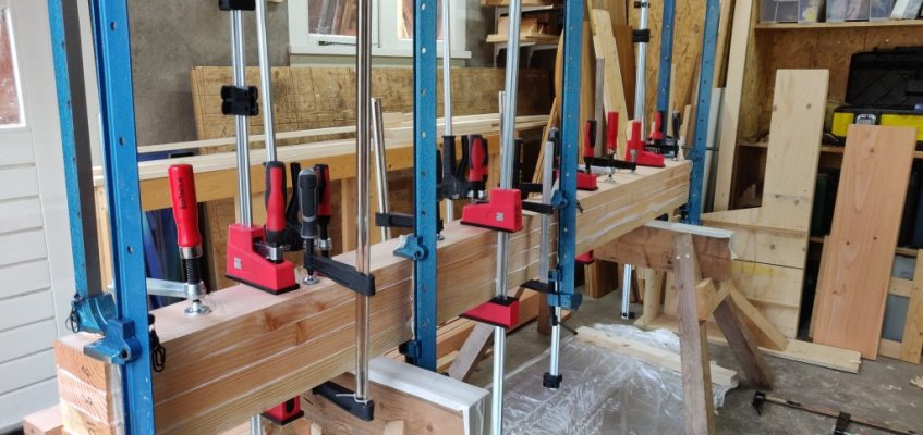

IMG_20211111_213439.jpg Veel tegelijk lijmen lukte aardig

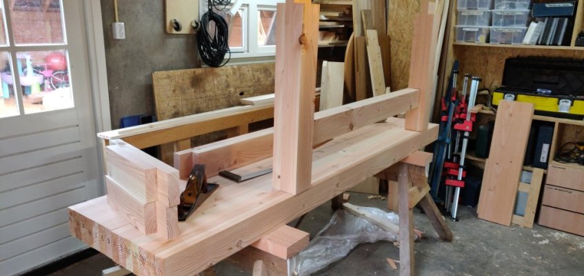

IMG_20211112_151242.jpg Blad in 2 delen met poten en liggers erbij

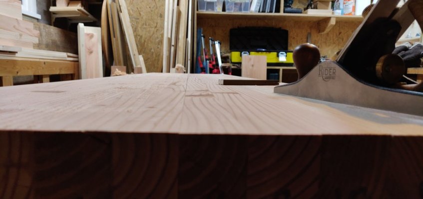

IMG_20211118_171233.jpg Jointen van de zijkant blijkt best een uitdaging te zijn... die kier is nog wel weggegaan.
IMG_20211119_101331.jpg Blad is gelijmd!
IMG_20211120_173558.jpg En met mijn sawhorses is het al een soort van werkbank.

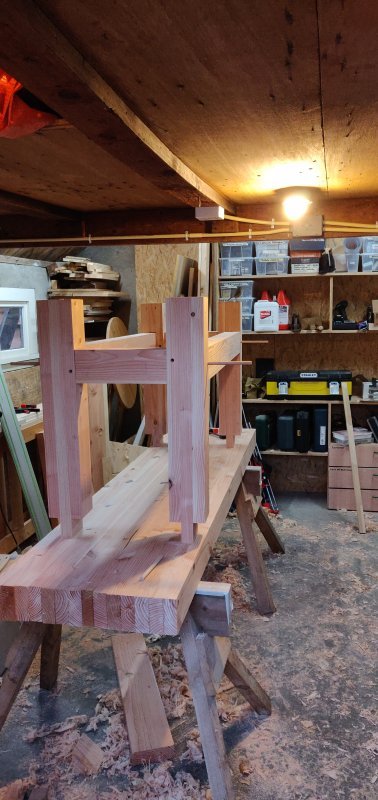

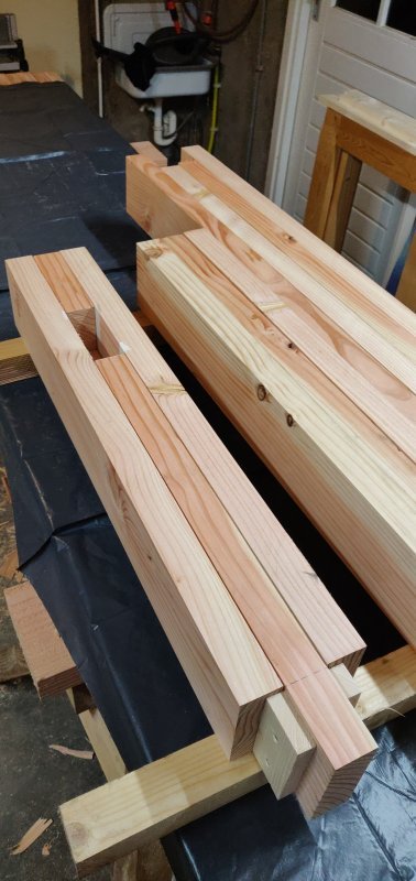

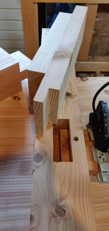

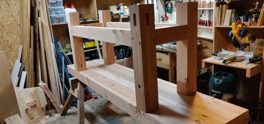

IMG_20211127_132247.jpg ... vervolgens gaten maken voor de korte liggers en de pennen bijzagen zodat ze samen met de lange liggers in de poten kunnen worden geschoven
IMG_20211202_162619.jpg Aftekenen waar de gaten in de onderkant moeten komen

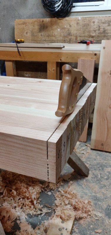

IMG_20211202_170300.jpg Einden afzagen
IMG_20211208_194714.jpg Het past!

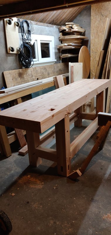

IMG_20211209_220649.jpg Gelijmd en met gat voor een planing stop

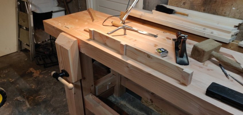

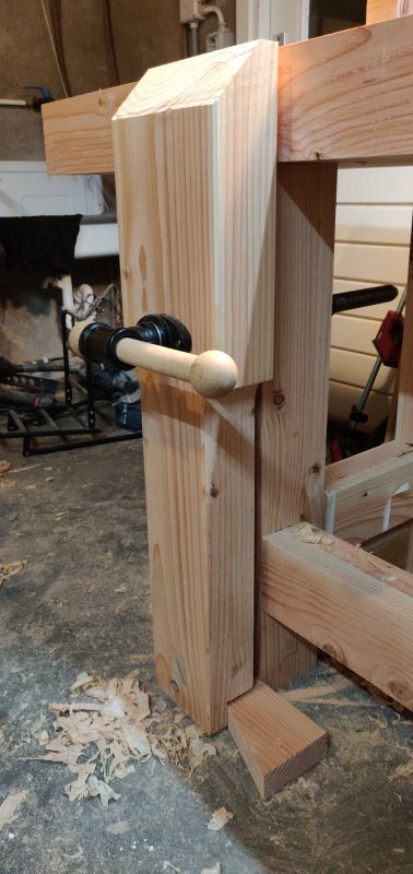

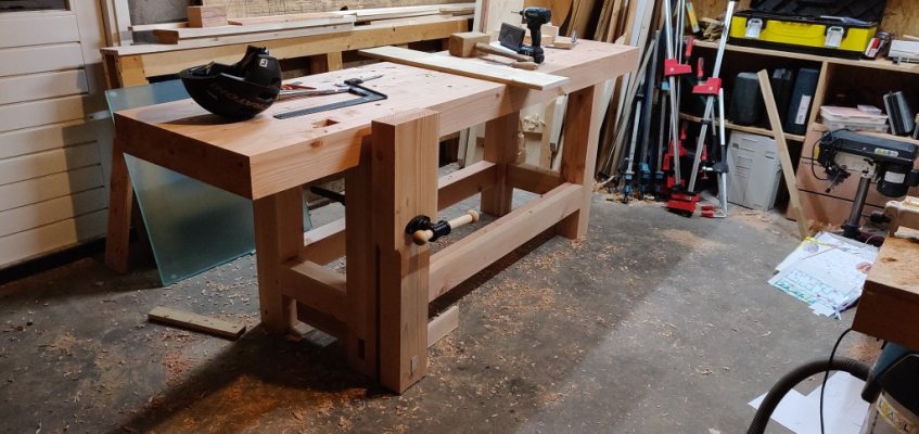

Bezig met de leg vise
Een tool rack in wording, die inmiddels aan de achterkant is gelijmd

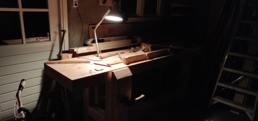

IMG_20211217_204640.jpg De leg vise af, met een wig aan de onderkant om traploos te kunnen 'instellen' welke dikte ik wil klemmen
IMG_20211217_205139.jpg Met een fijne lamp erbij om goed licht te hebben.
Wat me nog te doen staat is nog een keertje de bovenkant smoothen, de werkbank behandelen met een mengsel van lak op terpentinebasis, terpentine en gekookte lijnolie en een schap maken tussen de liggers om gereedschap en werkstukken op te kunnen leggen. En nog een paar grotere doe's feet en zaagplankjes maken. En leer op mijn holdfasts lijmen en waarschijnlijk aan de binnenkant van mijn leg vise.
Ben er erg blij mee. De holdfasts werken erg fijn en de leg vise is ook heel prettig.
