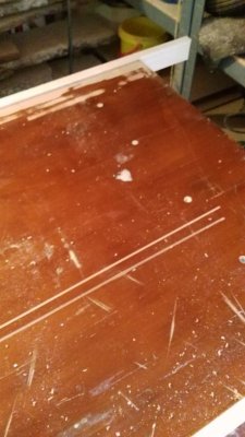

Om te beginnen met de werkbank. Ik heb die vorig jaar vlug vlug in elkaar gestoken, maar de gerecupereerde plank was nu eenmaal te krom. Niet handig voor een werkbank.

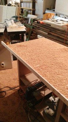

Dus 2 latten waterpas ertegen gezet, freesbak erover. En frezen maar. Hier de werkbank voor...met de parallelle latten.
En hier na het frezen :

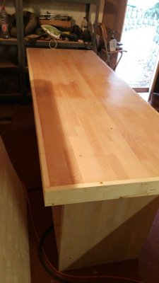

Tafel ook nog even gelakt, en hier het resultaat.
Voila, dat is ook weer gedaan, die bank kan er weer even tegen ;)

Denk je echt dat die rand tegen kromtrekken helpt als dat eenmaal begint?

Goh, de plank zelf zit met vijzen vast op het onderstel, laatste vijs zit op 10cm van de rand ongeveer. Dus zo heel veel zal ze sowieso al niet kromtrekken.
Die dwarse lat zit met lijm en nagels vast, dus het zal allicht wel wat helpen...
Volledig zeker ben je nooit, als een plank beslist om krom te trekken, zal ze kromtrekken ook ;)

Inderdaad, als de omgeving van de werkbank aan wisselende vochtgehalte onderhevig is weet je het nooit.
Op je eerste foto lijkt het werkblad van een plaat (of is dit verf) en op de laatste foto na het frezen aan elkaar gelijmde stroken.

de plank is een gevingerlast beuken paneel dat inderdaad geverfd was. Heeft hier binnen eerst dienst gedaan als bar-tafel, dan een zomer buiten dienst gedaan als barbecue-tafel, en nu gerecycleerd tot werkbank...
