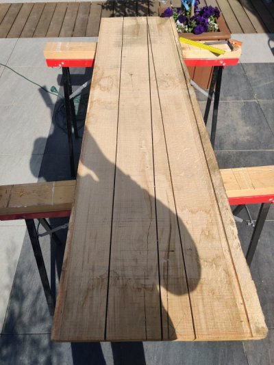

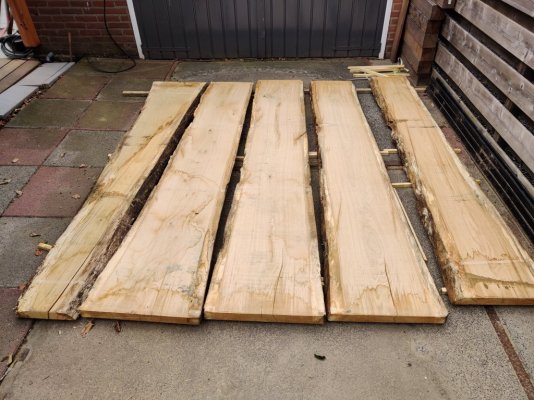

Goedemiddag allen, bij de houtveiling in Rhenen heb ik een mooi gezaagd eiken boomstammetje op de kop getikt. Ondertussen ben ik druk bezig om de boel in balken te zagen om een werkbank te maken (om te beginnen met het blad). Het doel is een blad van 140cm lang, 55 tot 60cm breed en 8 tot 10cm dik. Ik hoop van de overgebleven stukken ook het onderstel te maken, dat zou wellicht net moeten lukken (in ieder geval de poten). Ik maak nu balken van 11x5x150cm om een gelamineerd blad te maken.
Qua design zou ik de aanwijzingen van Christopher Schwarz willen volgen, en iets willen bouwen dat lijkt op de werkbank van Benchrafted:
Nu is het zo dat het hout een vochtigheid heeft van 20% tot 25% (gemeten met een goedkope Brennestuhl vochtigheidsmeter). Ik las in het boek van Schwarz dat dat opzich geen probleem moet zijn, je zal vooral het blad vaak moeten vlakken als het droogt. Hoe denken jullie hierover?
Ook ben ik benieuwd naar de lijm die ik het beste kan gebruiken. Ik gebruik normaal gesproken vooral Bison PVA D3 lijm, maar wellicht is het slimmer om voor dit vochtigere hout de PU variant te gebruiken?

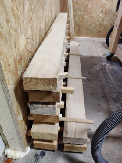

Paar foto's:
Ik heb helaas niet echt ruimte om dit hout langere tijd op te slaan om verder te drogen.

Helder verhaal, zou inderdaad zonde zijn als ik overal scheuren en barsten krijg. Hoe lang zou ik de balken moeten laten liggen in de (inmiddels vanwege de isolatie) droge garage? Eventueel kan ik er een ventilator naast zetten voor extra ventilatie.
Superkees
17 aug 2017
2.142
436
aangeraden vochtigheidsgraad tussen de 10 & 14°
meten na afzagen van een stuk van 5 cm
de vochtigheid van het hout zal die van de lucht in de garage volgen
Buiten schijn je niet verder te komen dan 20%. Ik denk dat een onverwarmde garage niet veel beter gaat zijn. Ik zou er een blokje tussenuit zagen, en daar de dikte van meten, elke week. Die netjes noteren en dan zie je vanzelf wanneer de krimp er uit is.

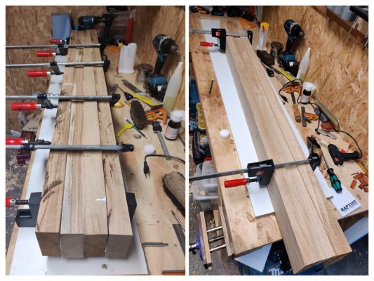

Inmiddels ben ik een stapje verder. Ik heb alle balken gezaagd (en heb alleen een aantal korte schaaldelen nog buiten liggen onder een zeil - kunnen ze buiten verder drogen) en ben begonnen met het schaafwerk. Ik heb 1 balk met de hand gedaan, maar dat was net even teveel werk om in het weekend te doen, dus een vandiktebankje aangeschaft om met behulp van een plaat melamine de balken te schaven.
Na het schaven heb ik de vochtigheid gemeten, die zat op 16%, al flink gezakt dus. Ik heb geredeneerd dat ze nu in de weg liggen, en als ik ze lamineer ze enigzins stabiel zullen blijven (maar zal toch wel moeten vlakken een aantal keer).
Mijn zaagkunsten waren niet perfect, dus ik maak 3x een stuk van 4 balken aan elkaar en die gooi ik dan ook door de vandiktebank heen. Daarna de 4 aan elkaar verlijmen en zal het klaar moeten zijn. Ik ga hem eerst vastschroeven aan m'n bestaande (vuren) werkbankje (op een manier dat ie kan werken) zodat ik in ieder geval iets heb waar ik op kan werken. Nu heb ik namelijk alleen het bankschroefje op de foto en da's niet leuk om veel schaafwerk mee te doen.
